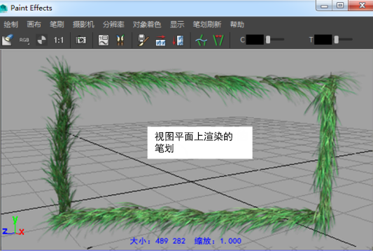

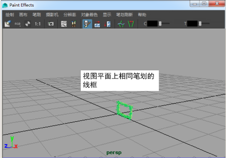

仅可以在场景绘制视图(而非场景视图)中的视图平面上进行绘制。在场景绘制视图中的视图平面上进行绘制时,每个笔划都会如预期一般地渲染在视图平面上。但是,各笔划的线框表示将显示在 XY 平面上,并位于世界空间中的 0 到 1 之间(靠近原点)。虽然笔划的线框表示似乎在该区域中产生重叠,但渲染笔划仍会显示在其绘制位置。

    注: 笔划渲染在视图平面上,但笔划的线框表示显示在 XY 平面上,并位于世界空间中的 0 到 1 之间。若要查看,请按键盘上的 Alt 键(Linux 和 Windows)或 Option 键 (Mac OS X)。
