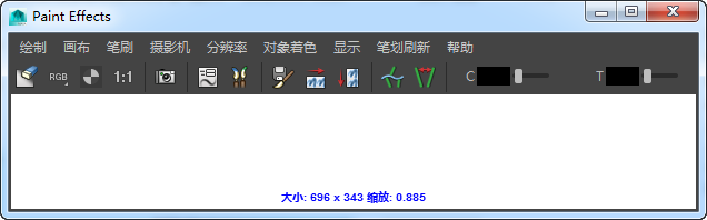

若要打开 Paint Effects 面板,请执行以下操作:
默认“Paint Effects”面板是 2D 画布。
以下是 Paint Effects 面板菜单栏中的菜单项。另请参见下面的“Paint Effects 面板工具栏”“Paint Effects”面板工具栏。

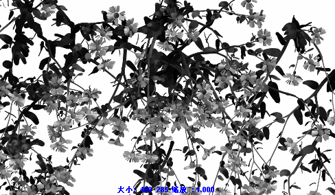

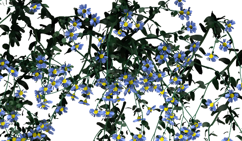

颜色渲染图像中的每个像素均包含三个值或通道。三个通道分别代表图像中红色、绿色或蓝色的数量。此外,Maya 图像文件还包含 Alpha 通道(或遮罩通道)和亮度通道,前者表示对象的存在状态和不透明性,后者表示图像的强度或亮度。
可以使用“显示”(Display)菜单中的选项,将每个通道分别显示为平面。如果在场景绘制视图中,将会显示视图快照的值,而不仅是渲染笔划。
显示图像的红色值通道。
显示图像的绿色值通道。
显示图像的蓝色值通道。
显示红通道、绿通道和蓝通道平面。
也可以使用工具栏上的“显示 RGB 通道”(Display RGB Channels)图标。
显示图像的亮度值通道。

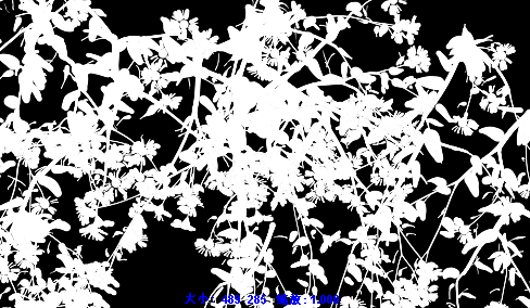

显示图像的 Alpha 值通道。
也可以使用工具栏上的“显示 Alpha 通道”(Display Alpha Channel)图标。

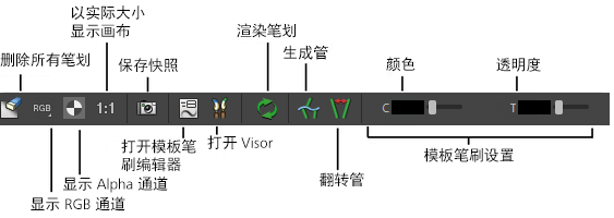

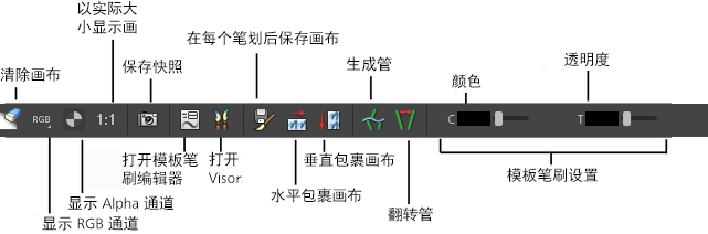

“Paint Effects”面板工具栏上的按钮根据您是在 2D 画布还是在 3D 场景中绘制而变化。
