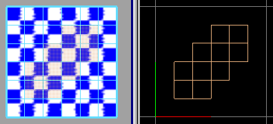

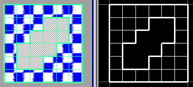

删除 UV 会从选定面移除 UV 纹理坐标。在已指定纹理的网格上选择面并删除 UV 时,在已删除 UV 的面上不再显示指定的纹理。可以使用 UV 投影映射操作为选定面(或整个网格)重新创建 UV。
删除 UV 仅会移除网格上的 UV 纹理坐标数据,而不会影响网格上的顶点。
为选定面删除 UV 纹理坐标
会删除与选定面相关联的 UV。
因为选定面没有任何 UV,所以无法将纹理应用于它们,直到重新创建 UV 为止。
