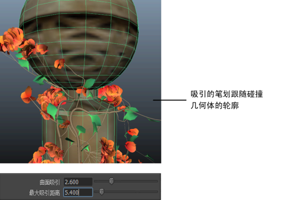

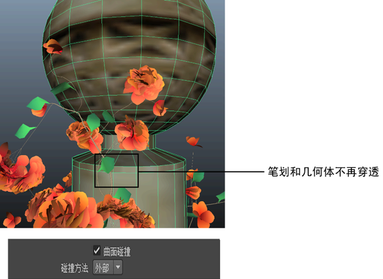

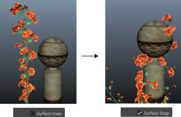

您可以通过设置“管”属性“曲面捕捉”(Surface Snap)、“曲面碰撞”(Surface Collide)和“曲面吸引”(Surface Attract)将曲面交互和碰撞添加到 Paint Effects 笔划。这些选项将在 Paint Effects 笔刷设置的以下部分中介绍:
将曲面交互和碰撞添加到“Paint Effects”笔划

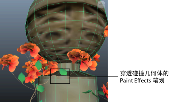

笔划和选定几何体现在可以发生碰撞。
