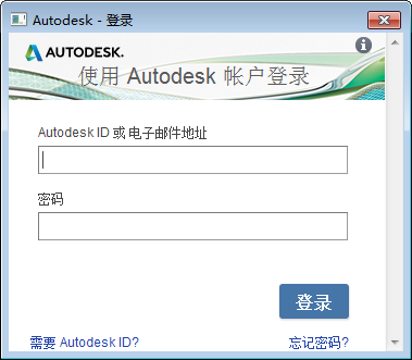

5. 登录到 Autodesk® A360
若要执行能量模拟分析,您必须登录到 Autodesk® A360
单击“登录”“登录到 Autodesk® A360”,然后输入您的 Autodesk ID 和密码。
