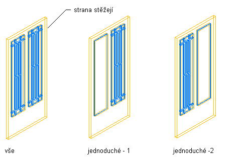

  8. Pokud styl dveří obsahuje více komponent skla, zadejte, zda chcete použít mřížky pro všechna skla nebo pro jedno sklo.
    Chcete-li… Pak...
    přidat mřížky do všech komponent skla v části Komponenta skla vyberte možnost Všechny.
    použít mřížky pro individuální komponentu skla v části Komponenta skla vyberte možnost jedna a zadejte číslo indexu. Světlům jsou přiřazovány indexy proti směru hodinových ručiček, počínaje od levého spodního rohu.
    Mřížky použité pro všechny nebo jednu komponentu skla

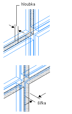

  9. Zadejte hodnotu pro šířku a hloubku všech mřížek.
    Zadání šířky a hloubky mřížky

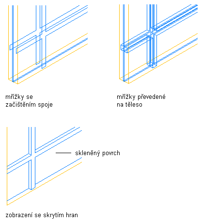

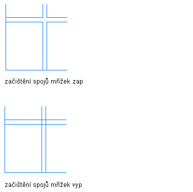

  10. Začistěte průsečíky mřížky:
    Chcete-li… Pak…
    převést průsečíky mřížky na rohy pro Mřížka zvolte možnost Začistit styky.
    převést všechny mřížky na jedno těleso se začištěnými spoji pro Mřížka zvolte možnost Převést na těleso.
    Zadání začistit spoje mřížky
    Převedení mřížek na těleso

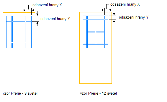

  11. V části světla vyberte vzor:
    Chcete-li… Pak...
    použít vzor s devíti světly prérie vyberte v poli Vzor možnost Prérie – 9 světel.
    použít vzor s dvanácti světly prérie vyberte v poli Vzor možnost Prérie – 12 světel.
  12. Zadejte hodnotu pro položku odsazení hrany X pro specifikaci horizontální vzdálenosti mřížek od hran skla.
  13. Zadejte hodnotu pro položku odsazení hrany Y pro specifikaci horizontální vzdálenosti mřížek od hran skla.
    Zadání odsazení hrany X a Y
