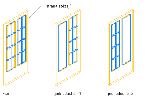

  8. Pokud styl dveří obsahuje více komponent skla, zadejte, zda chcete použít mřížky pro všechna skla nebo pro jedno sklo.
    Chcete-li… Pak...
    přidat mřížky do všech komponent skla v části Komponenta skla vyberte možnost Všechny.
    použít mřížky pro individuální komponentu skla v části Komponenta skla vyberte možnost jedna a zadejte číslo indexu. Světlům jsou přiřazovány indexy proti směru hodinových ručiček, počínaje od levého spodního rohu.
    Mřížky použité pro všechny nebo jednu komponentu skla

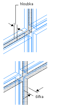

  9. Zadejte hodnotu pro šířku a hloubku všech mřížek.
    Zadání šířky a hloubky mřížky

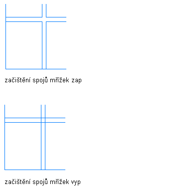

  10. Začistěte všechny průsečíky mřížek:
    Chcete-li… Pak…
    převést průsečíky mřížky na rohy pro Mřížka zvolte možnost Začistit styky.
    převést všechny mřížky na jedno těleso se začištěnými spoji pro Mřížka zvolte možnost Převést na těleso.
    Zadání začistit spoje mřížky

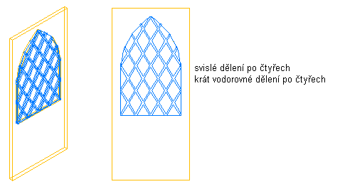

  11. V části světla vyberte vzor:
    Chcete-li… Pak...
    použít obdélníkový vzor vyberte možnost Obdélníkový pro vzor.
    použít kosočtverečný vzor vyberte možnost Kosočtverečný pro vzor.

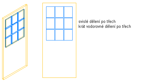

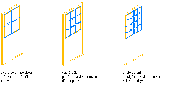

  12. Zadejte hodnotu pro položku Svislé dělení pro specifikaci počtu řad světel ve vertikálním směru.
  13. Zadejte hodnotu pro položku Vodorovné dělení pro specifikaci počtu řad světel v horizontálním směru.
    Hodnoty pro svislé dělení a vodorovné dělení
