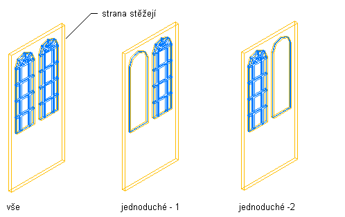

    použít mřížky pro individuální komponentu skla v části Komponenta skla vyberte možnost jedna a zadejte číslo indexu. Světlům jsou přiřazovány indexy proti směru hodinových ručiček, počínaje od levého spodního rohu.
    Mřížky použité pro všechny nebo jednu komponentu skla

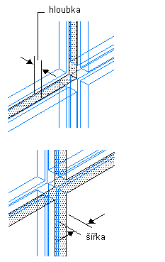

  9. Zadejte hodnotu pro šířku a hloubku všech mřížek.
    Zadání šířky a hloubky mřížky

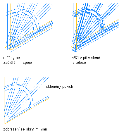

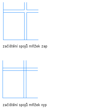

  10. Začistěte všechny průsečíky mřížek:
    Chcete-li… Pak…
    převést průsečíky mřížky na rohy pro Mřížka zvolte možnost Začistit styky.
    převést všechny mřížky na jedno těleso se začištěnými spoji pro Mřížka zvolte možnost Převést na těleso.
    Zadání začistit spoje mřížky
    Převedení mřížek na těleso

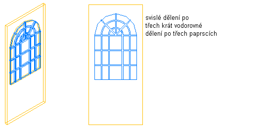

  13. Zadejte hodnotu pro položku Svislé dělení pro specifikaci počtu řad světel ve vertikálním směru, s výjimkou paprskových světel.
  14. Zadejte hodnotu pro položku Vodorovné dělení pro specifikaci počtu řad světel v horizontálním směru.
    Spočítejte sloupce tak, jak pokračují okolo středu. V případě půlobloukových hvězdných se pět zdánlivých sloupců počítá jako tři. V případě čtvrtobloukových hvězdných se tři zdánlivé sloupce rovněž počítají jako tři.
  15. Zadejte hodnotu pro položku Paprsky pro specifikaci počtu radiálních paprsků mřížky.
    Zadání počtu radiálních paprsků mřížky

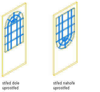

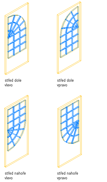

  16. Zadejte, kam umístit střed:
    Chcete-li… Pak...
    umístit střed v půlobloukovém tvaru dole v poli Střed vyberte možnost Dole ve středu.
    umístit střed v půlobloukovém tvaru nahoře v poli Střed vyberte možnost Nahoře ve středu.
    umístit střed v čtvrtobloukovém tvaru vlevo dole v poli Střed vyberte možnost Dole vlevo.
    umístit střed vpravo dole v čtvrtobloukovém tvaru v poli Střed vyberte možnost Dole vpravo.
    umístit střed v čtvrtobloukovém tvaru vlevo nahoře v poli Střed vyberte možnost Nahoře vlevo.
    umístit střed v čtvrtobloukovém tvaru vpravo nahoře v poli Střed vyberte možnost Nahoře vpravo.
    Zadání umístění středu půlobloukového tvaru
    Zadání umístění středu čtvrtobloukového tvaru
