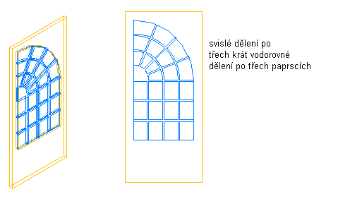

Čtvrtobloukové sklo dveří se slunečními mřížkami a uzavřeným středem.

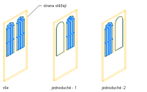

kartu Mřížky. | Chcete-li… | Pak... |
| přidat mřížky do všech komponent skla | v části Komponenta skla vyberte možnost Všechny. |
| použít mřížky pro individuální komponentu skla | v části Komponenta skla vyberte možnost jedna a zadejte číslo indexu. Světlům jsou přiřazovány indexy proti směru hodinových ručiček, počínaje od levého spodního rohu. |
Mřížky použité pro všechny nebo jednu komponentu skla

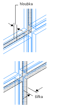

Zadání šířky a hloubky mřížky

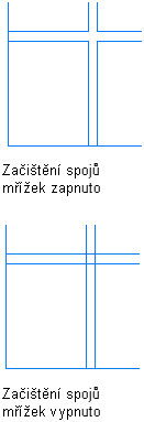

| Chcete-li… | Pak… |
| převést průsečíky mřížky na rohy | pro Mřížka zvolte možnost Začistit styky. |

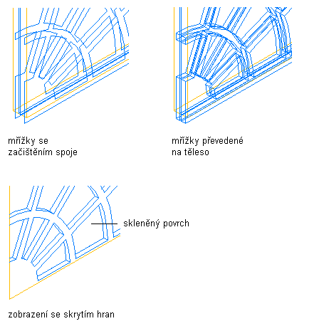

| převést všechny mřížky na jedno těleso se začištěnými spoji | pro Mřížka zvolte možnost Převést na těleso. |
Zadání spojů začištění mřížky
Převedení mřížek na těleso

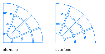

Spočítejte sloupce tak, jak pokračují okolo středu. V případě půlobloukových slunečních se pět zdánlivých sloupců počítá jako dva. V případě čtvrtobloukových slunečních se tři zdánlivé sloupce rovněž počítají jako dva.
Zadání počtu radiálních paprsků mřížky
Zadání uzavřených a otevřených středů
Zadání poloměru středu

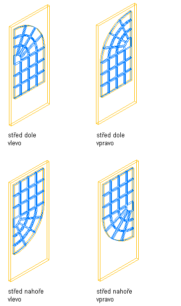

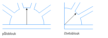

| umístit střed v půlobloukovém tvaru dole | v poli Střed vyberte možnost Dole ve středu. |
| umístit střed v půlobloukovém tvaru nahoře | v poli Střed vyberte možnost Nahoře ve středu. |
| umístit střed v čtvrtobloukovém tvaru vlevo dole | v poli Střed vyberte možnost Dole vlevo. |
| umístit střed vpravo dole v čtvrtobloukovém tvaru | v poli Střed vyberte možnost Dole vpravo. |
| umístit střed v čtvrtobloukovém tvaru vlevo nahoře | v poli Střed vyberte možnost Nahoře vlevo. |
| umístit střed v čtvrtobloukovém tvaru vpravo nahoře | v poli Střed vyberte možnost Nahoře vpravo. |
Zadání umístění středu půlobloukového tvaru
