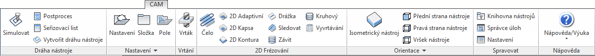

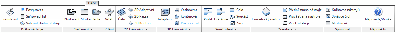

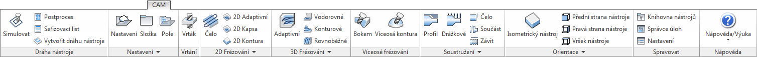

Na obrázku dole jsou znázorněny karty tří různých verzí aplikace Inventor HSM a příkazy, které nabízejí:
Karta příkazů aplikace Inventor HSM Express
Karta příkazů aplikace Inventor HSM Professional

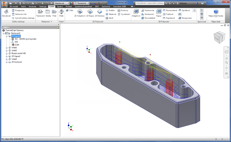

Jakmile je soubor součásti nebo sestavy načten a je vybrána strategie z pásu karet CAM, je aktivován Prohlížeč CAM, který nahradí důvěrně známý Prohlížeč modelu aplikace Inventor. Prohlížeč CAM umožňuje zobrazit a upravit veškerá data v aktuální součásti nebo sestavě vztahující se k obrábění.
Chcete-li vytvořit první operaci obrábění, na panelu nástrojů CAM jednoduše vyberte libovolnou strategii dráhy nástroje. Vyžadovaný typ dráhy nástroje přirozeně závisí na geometrii součásti. Popis jednotlivých strategií obrábění naleznete v následujících tématech nápovědy aplikace Inventor HSM: Strategie 2D obrábění a Strategie 3D obrábění.
Následující příklad zobrazuje strategii 2D kapsa, která se používá k odebrání vnitřní dutiny součásti.

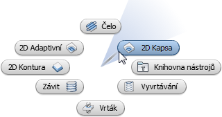

První operaci, kterou chcete na obrobku provést, vyberete kliknutím na odpovídající ikonu na pásu karet s příkazy. V rámci tohoto příkladu klikněte na kartu CAM panel 2D frézování 2D kapsa .
Zapamatujte si: Kliknutím pravým tlačítkem myši v prázdné části grafického okna také můžete zobrazit známou směrovou nabídku aplikace Inventor a kliknout na příslušný uzel směrové nabídky.

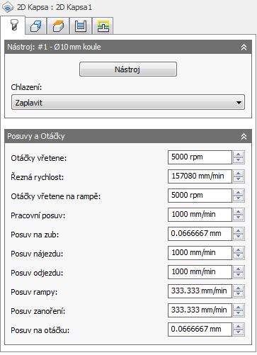

Dialog Operace obsahuje několik částí s parametry, které řídí různé aspekty dráhy nástroje vždy, když vytvoříte novou operaci obrábění. Aplikace Inventor HSM poskytuje výchozí pracovní hodnoty všech parametrů, u kterých je to možné. Jediné, co je potřeba k získání dráhy nástroje, je výběr nástroje a geometrie, které mají být obrobeny.

Po úspěšném vytvoření dráhy nástroje můžete zobrazit náhled dráhy nástroje vytvořený nad modelem jednoduše výběrem odpovídající operace v Prohlížeči CAM.

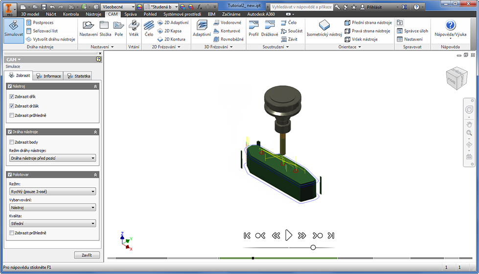

Simulace dráhy nástroje
Chcete-li simulovat dráhu nástroje, vyberte v Prohlížeči CAM jednu nebo více operací (více operací můžete vybrat stisknutím a podržením klávesy CTRL a opakovaným kliknutím myší) a poté klikněte na kartu CAM panel Dráha nástroje Simulovat na pásu karet CAM.
Simulace polotovaru
Chcete-li aktivovat simulaci tělesa, zaškrtněte políčko Polotovar v dialogu Simulace.
