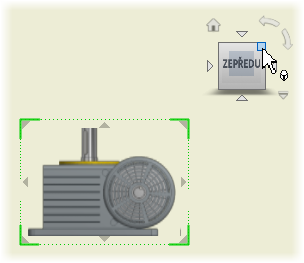

Orientace modelu v základních pohledech

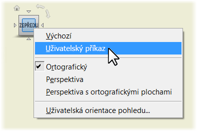

Když vytvoříte základní pohled, vedle pravého horního rohu základního pohledu se zobrazí nástroj ViewCube. Kliknutím na plochu, hranu nebo roh nástroje View Cube či kliknutím na rotační manipulátory nastavte požadovanou orientaci modelu.
Poznámka: Nástroj ViewCube nahrazuje možnosti orientace dialogu Výkresový pohled.

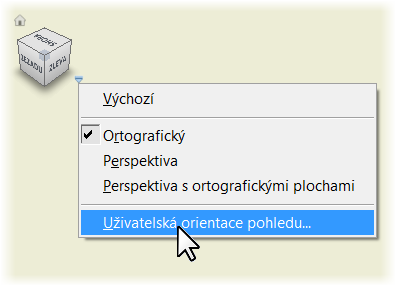

Orientace uživatelského pohledu
Klikněte pravým tlačítkem na nástroj ViewCube a poté kliknutím na možnost Uživatelská orientace pohledu přejděte do prostředí uživatelského pohledu. Poté určete orientaci uživatelského pohledu.

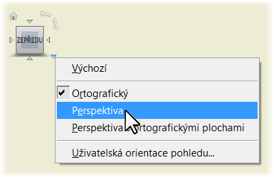

Ortografické a perspektivní promítání
K vytváření výkresových pohledů se ve výchozím nastavení používá ortografické promítání. Pokud při vytváření základního pohledu nebo úpravě základního pohledu či nezávislého promítnutého pohledu chcete použít perspektivní promítání, klikněte pravým tlačítkem na nástroj ViewCube a poté klikněte na položku Perspektiva.

U výkresových pohledů založených na pohledu prezentace modelu lze mít přístup k nastavením kamery uloženým v souboru prezentace (IPN) a používat je. Klikněte pravým tlačítkem na nástroj ViewCube a poté klikněte na položku Uložená kamera.
Orientace modelu ve výkresu pohledu se změní tak, aby odpovídala orientaci uložené v pohledu prezentace.
Dočasné umístění základního pohledu
Když spustíte příkaz Základní pohled a zadáte model, základní pohled se umístí do dočasného umístění na listu výkresu. Umístěním ukazatele myši nad základní pohled zobrazíte manipulátor přemístění. Poté základní pohled přetáhněte do požadovaného umístění.

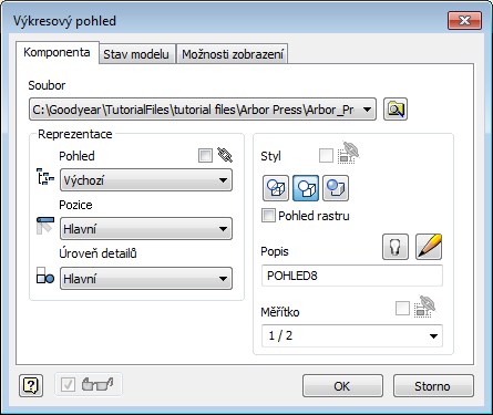

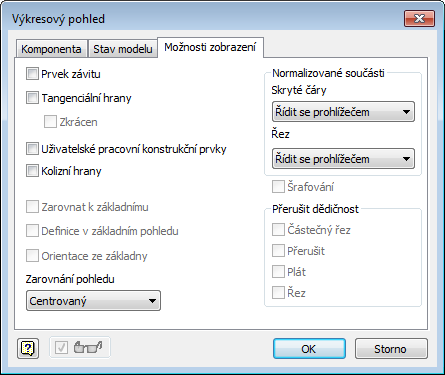

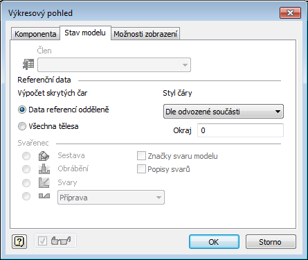

Aktualizovaný dialog Výkresový pohled
Dialog Výkresový pohled je vylepšen, aby podporoval nové pracovní postupy pomocí přímé interakce s grafickým oknem.
Byla zmenšena velikost dialogu:
Některé možnosti dialogu byly přemístěny, změněny či odebrány:
Karta Komponenta
Karta Možnosti zobrazení
Karta Stav modelu

Pomocí nástroje View Cube můžete určit novou orientaci a typ promítání pohledu. Přetáhnutím rohu pohledu změníte měřítko.
