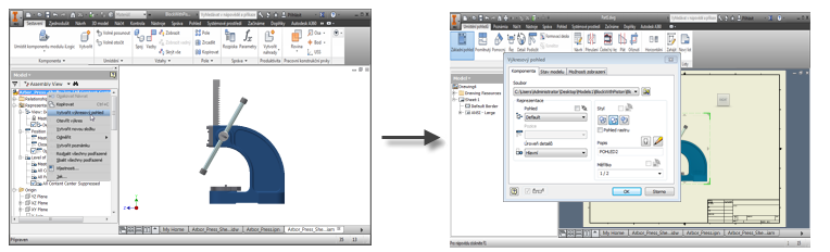

Rychlé vytváření výkresů
Nový příkaz Vytvořit výkresový pohled slučuje několik kroků do jediného a umožňuje rychlé vytváření výkresových pohledů ze souboru modelu. V souboru modelu podle potřeby uspořádejte model. Potom klikněte pravým tlačítkem na kořenovou komponentu v prohlížeči a klikněte na položku Vytvořit výkresový pohled.
Následující vlastnosti jsou automaticky přeneseny z modelu do výkresu:
Poznámka: Rychlé vytvoření výkresu je podporováno v prostředí součásti, sestavy svařence, sestavy, prezentace, plechu a rozvinu. Podporuje také rodiny iSoučástí a iSestav a soubory členů.

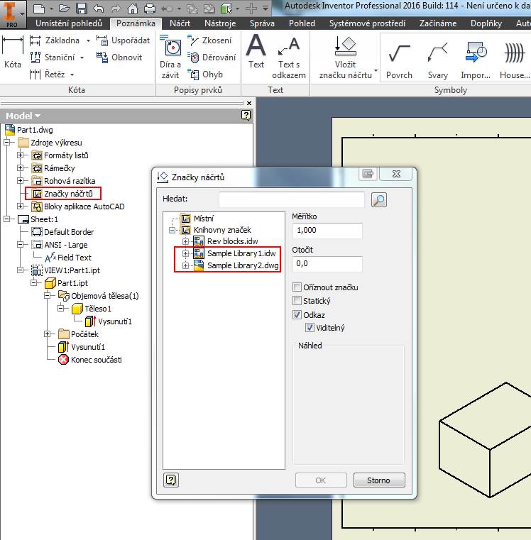

Nyní můžete ke své kolekci značek náčrtů snadno přistupovat a sdílet ji pomocí nové knihovny externích značek náčrtů. Tato knihovna je soubor výkresu aplikace Inventor, který je ve výchozím nastavení umístěn v podsložce dat návrhu vašeho projektu.
Dialog Značky náčrtů
Funkce vyhledávání a filtrování
Při vkládání značek náčrtů z knihoven značek lze nyní v knihovnách přesněji vyhledávat a filtrovat výsledky.
Náhled značky náčrtu
Nyní můžete před vložením vybrané značky náčrtu zobrazit její náhled.

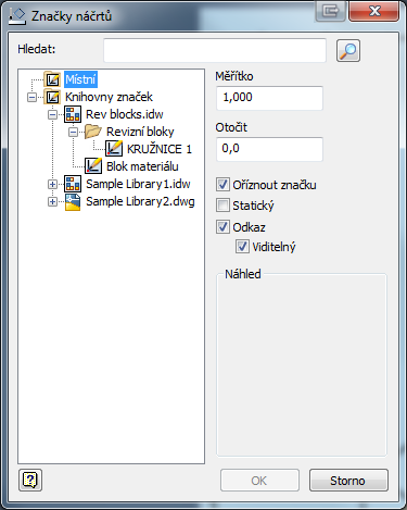

Vylepšení rozbaleného stavu prohlížeče při vkládání značek náčrtů
Při výběru značky v prohlížeči knihovny a kliknutí na tlačítko OK nyní aplikace uloží stav rozbalení místní knihovny. Knihovna zůstane rozbalená v naposledy zobrazeném umístění na základě stavu, ve kterém se nacházela před zavřením dialogu. Tento stav bude uložen po celou dobu trvání relace.
Pokud například vyberete tlačítko OK, při příštím vložení značky náčrtu z knihovny bude automaticky vybrána naposledy vložená značka náčrtu v naposledy otevřené knihovně.
Další informace
Knihovny značek podporují soubory IDW i DWG
Nyní lze do knihovny značek náčrtu vkládat soubory IDW i DWG. Knihovnu značek náčrtů lze vytvořit ve formátech IDW a DWG, aby bylo možné vkládat značky v souboru knihovny v obou formátech.

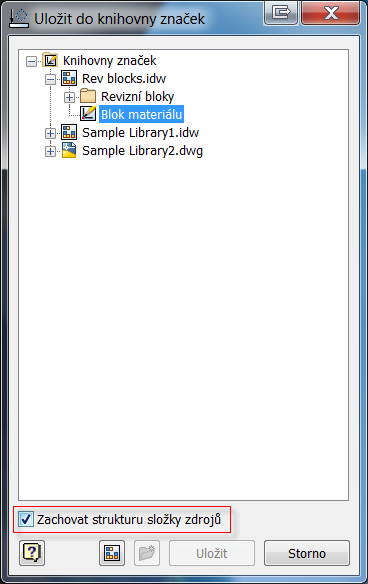

Uložení všech položek do knihoven značek
Chcete-li do dané knihovny uložit všechny značky náčrtu, klikněte v prohlížeči pravým tlačítkem na uzel značek náčrtu ve zdrojích výkresu a vyberte možnost Uložit vše do knihovny značek.
Uložení do požadované knihovny značek
Značky náčrtů můžete ukládat do knihoven podle svého výběru. Kliknutím pravým tlačítkem myši na značku v grafických reprezentacích pod listem nebo pod uzlem značky náčrtu ve zdrojích výkresu v prohlížeči zobrazte dialog Uložit do knihovny značek. Zde můžete vybrat, do které knihovny se vaše značky náčrtů uloží. Chcete-li vytvořit knihovnu, klikněte na ikonu Vytvořit novou knihovnu. Chcete-li vytvořit složku v knihovně, klikněte na ikonu Vytvořit novou složku.
Při ukládání značek náčrtů do knihovny můžete zachovat strukturu složky knihovny. Chcete-li to udělat, zaškrtněte políčko Zachovat strukturu složky zdrojů.

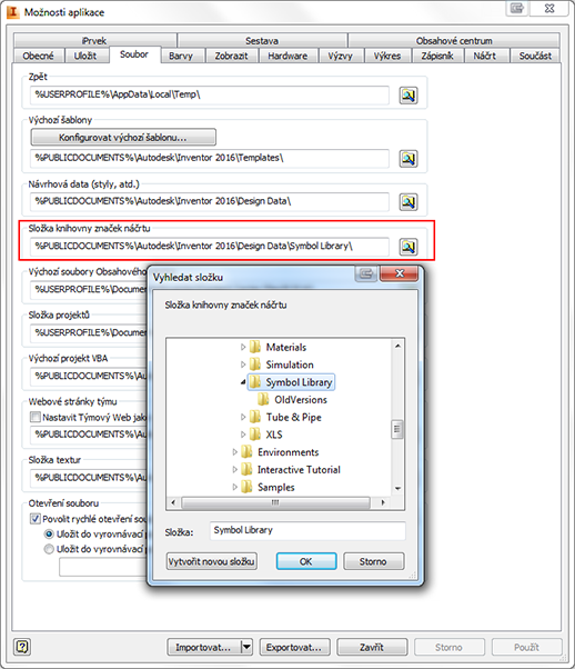

Nová možnost Složka knihovny značek náčrtu dostupná v dialogu Možnosti aplikace
V dialogu Možnosti aplikace na kartě souborů je k dispozici nová položka konfigurace Složka knihovny značek náčrtu. Zde můžete určit složku mimo strukturu dat návrhu, do které se budou ukládat šablony knihovny značek náčrtu. Kliknutím na ikonu Procházet vyhledejte složku nebo kliknutím na ikonu Vytvořit novou složku vytvořte umístění k ukládání knihoven.
