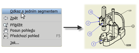

Možnost Odkaz s jedním segmentem
Nová možnost Odkaz s jedním segmentem umožňuje výchozí postup změnit a vytvářet poznámky k výkresu s jediným segmentem odkazu. Možnost Odkaz jednoho segmentu je dostupná u pozic, textů s odkazem, značek drsnosti, značek svarů, značek geometrických tolerancí, značek dílčích základen a značek náčrtů. Tuto možnost lze nastavit odděleně pro všechny typy poznámek k výkresům.
