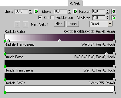

Benutzeroberfläche
Größe
Steuert die Größe des manuellen sekundären Blendeffekten als Prozentsatz des Gesamtbilds. Dieser Parameter kann animiert werden.
Ebene
Steuert die Entfernung zwischen der Blendeffektquelle und dem manuellen sekundären Blendeffekt in Grad. Als Vorgabe liegt die Blendeffektebene am Mittelpunkt der ausgewählten Knotenquelle. Bei positiven Werten wird der Blendeffekt vor der Quelle platziert, bei negativen dahinter. Dieser Parameter kann animiert werden.
Tipp: Bei der Arbeit mit richtigen Kameras befinden sich oft ein oder zwei sekundäre Elemente hinter der Lichtquelle, deshalb sollten Sie ebenfalls ein oder zwei dieser Elemente einrichten.
Ein
Aktiviert bzw. deaktiviert die manuellen sekundären Blendeffekte. Diese Option muss sowohl auf der Registerkarte "M. Sek." als auch auf der Registerkarte "Einstellungen" aktiviert sein, damit die manuellen sekundären Blendeffekte gerendert werden.
Ausblenden
Gibt an, ob der aktuelle Satz von sekundären Blendeffekten über eine axiale Ausblendung verfügt.
Sätze
Gibt an, mit welchem Satz von sekundären Blendeffekten Sie gerade arbeiten. Sie können beliebig viele Sätze mit automatischen Sekundärelementen einrichten, wobei jeder Satz andere Eigenschaften haben kann. Vorgabegemäß sind sieben Sätze verfügbar. Sie können die Sätze durchsuchen, indem Sie auf die Pfeilschaltflächen neben dem Namen des Satzes klicken.
Um Ihrem Blendeffekt einen weiteren Satz hinzuzufügen, klicken Sie auf die Schaltfläche "Hinzufügen" unter dem Kontrollkästchen "Ein". Um einen Satz zu löschen, klicken Sie auf die Schaltfläche "Löschen".
Farbton
Gibt die Farbabstufung für den sekundären Blendeffekt an. Dieser Parameter kann animiert werden.
Skalierung
Gibt an, wie die sekundären Blendeffekte skaliert werden. Dieser Parameter kann animiert werden.
Form
In dieser Dropdown-Liste legen Sie die Gesamtform der sekundären Blendeffekte fest.
Verläufe
Definiert den Verlauf für den sekundären Blendeffekt.
