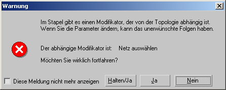

Viele andere Modifikatortypen führen Operationen jedoch an der expliziten Topologie von Unterobjektauswahlen durch. Beispiele hierfür sind die Modifikatoren "Bearbeiten" und "Auswählen". Wenn ein topologieabhängiger Modifikator im Stapel vorhanden ist und Sie zu vorherigen Stapeloperationen wechseln und die Anzahl oder Reihenfolge von Unterobjekten (wie z. B. Flächen und Scheitelpunkte) in der Auswahl verändern, kann dies negative Auswirkungen auf die Ergebnisse haben. Wenn Sie dies versuchen, wird eine Warnmeldung angezeigt.
Der Stapel unterhalb des Topologie-abhängigen Modifikators kann problemlos bearbeitet werden, solange Sie keine Unterobjekte zu der Auswahl, auf die er sich bezieht, hinzufügen oder daraus entfernen.
Anmerkung: Wenn Sie die Option "Diese Meldung nicht mehr anzeigen" aktivieren und dann entweder auf "Zwischenspeichern/Ja" oder "Ja" klicken, ist das folgende Standardverhalten eine Fortsetzung des Prozesses ohne Zwischenspeichern-Vorgang, d. h. es geschieht das Gleiche, wie beim Klicken auf "Ja". Wenn Sie die Option "Diese Meldung nicht mehr anzeigen" aktivieren und dann auf "Nein" klicken, wird der Prozess angehalten, und die Meldung bleibt aktiv, d. h., sie wird erneut in nachfolgenden derartigen Situationen angezeigt.
