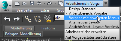

Die Haupt-Benutzeroberfläche Arbeitsbereiche ist eine zweigeteilte Dropdown-Liste im Schnellzugriff-Werkzeugkasten.
Im oberen Teil werden die verfügbaren Arbeitsbereiche aufgelistet. Wählen Sie zum Ändern des aktiven Arbeitsbereichs einfach den entsprechenden Namen in der Liste.
Anmerkung: Alle enthaltenen Arbeitsbereiche verwenden das vorgabegemäße Standardmenüsystem und die horizontale Multifunktionsleiste, mit Ausnahme der Vorgabe mit erweiterten Menüs, bei der die Multifunktionsleiste vertikal ausgerichtet und links von der Befehlsgruppe fixiert ist. Der·Arbeitsbereich Vorgabe mit erweiterten Menüs bietet außerdem Zugriff auf ein erweitertes Menüsystem. Weitere Informationen finden Sie unter Menüleiste.
Der untere Teil der Liste enthält zwei Befehle:

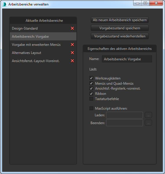

Arbeitsbereiche verwalten
Öffnet das Dialogfeld Arbeitsbereiche verwalten (siehe unten) zum Arbeiten mit Arbeitsbereichen.
Auf Vorgabestatus zurücksetzen
Lädt die gespeicherte Definition des Arbeitsbereichs, basierend auf den Einstellungen der Eigenschaften des aktiven Arbeitsbereichs.
Wenn Sie den Befehl Arbeitsbereiche verwalten auswählen, wird dieses Dialogfeld geöffnet, in dem Sie Arbeitsbereiche wechseln, hinzufügen, bearbeiten und löschen können.
Aktuelle Arbeitsbereiche
Listet aktuell verfügbare Arbeitsbereiche auf. Klicken Sie zum Wechseln auf einen anderen Arbeitsbereich auf den entsprechenden Namen in der Liste. Dieser Vorgang entspricht dem Wechseln auf einen anderen Arbeitsbereich mit der Dropdown-Liste im Schnellzugriff-Werkzeugkasten.
Klicken Sie zum Löschen eines Arbeitsbereichs aus der Liste auf das rote X rechts neben dem Namen in der Liste. Sie können ausschließlich inaktive Arbeitsbereiche mit Ausnahme des Vorgabe-Arbeitsbereichs löschen.

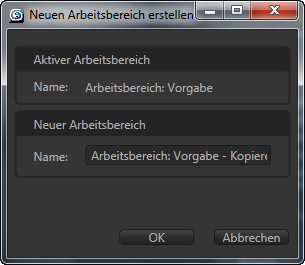

Als neuen Arbeitsbereich speichern
Erstellt eine Kopie des aktiven Arbeitsbereichs als neuen Arbeitsbereich und fügt ihn der Dropdown-Liste im Schnellzugriff-Werkzeugkasten hinzu.
Durch Klicken auf diese Schaltfläche wird das Dialogfeld Neuen Arbeitsbereich erstellen geöffnet:
Der schreibgeschützte Parameter Aktiver Arbeitsbereich zeigt den Namen des aktiven Arbeitsbereichs an, der gerade kopiert wird. Der Parameter Neuer Arbeitsbereich zeigt den Namen des neuen Arbeitsbereichs an, der standardmäßig den Namen des aktiven Arbeitsbereichs mit dem Suffix " - Kopie" trägt. Klicken Sie auf das Feld Name, um den Namen zu ändern, und geben Sie einen neuen Namen ein. Klicken Sie zum Erstellen des neuen Arbeitsbereichs und zum Hinzufügen des Namens zur Dropdown-Liste im Schnellzugriff-Werkzeugkasten auf OK. Oder klicken Sie, falls Sie Ihre Meinung geändert haben, auf "Abbrechen".
Nachdem Sie einen neuen Arbeitsbereich erstellt haben, wird dieser automatisch zum aktiven Arbeitsbereich. Alle Änderungen, die Sie von nun an an diesem Arbeitsbereich vornehmen, werden in diesem Arbeitsbereich gespeichert.
Vorgabezustand speichern
Speichert den aktuellen Zustand des aktiven Arbeitsbereichs als Vorgabezustand. Wenn Sie den Arbeitsbereich nachträglich ändern und dann die Option Vorgabezustand wiederherstellen bzw. Auf Vorgabestatus zurücksetzen verwenden, wird der Vorgabezustand wiederhergestellt.
Wenn Sie die Option Vorgabezustand speichern nicht verwenden, ist der Vorgabezustand des Arbeitsbereichs der von der Erstellung.
Lädt die gespeicherte Definition des Arbeitsbereichs, basierend auf den Eigenschaften des aktiven Arbeitsbereichs (siehe unten). Weitere Informationen finden Sie unter Arbeitsbereichszustände und Vorgabezustände, siehe oben.
Verwenden Sie diese Parameter, um die Kategorien der Eigenschaften anzugeben, die aus der gespeicherten Arbeitsbereichsdefinition geladen wurden, wenn Sie auf den Arbeitsbereich zugreifen. Bei allen inaktiven Eigenschaftenkategorien übernimmt der Arbeitsbereich, auf den gewechselt wird, die aktiven Einstellungen des vorherigen Arbeitsbereichs.
Name
Zeigt den Namen des Arbeitsbereichs an, und Sie können ihn bearbeiten.
Werkzeugkästen
Lädt Eigenschaften für alle Elemente im Kontextmenü Anzeige anpassen, einschließlich der Informationen darüber, welche Elemente geöffnet sind, ihre Positionen sowie alle Anpassungen der Werkzeugkästen.
Menüs und Quad-Menüs
Lädt Menü- und Quad-Menü-Inhalte aus der Arbeitsbereichsdefinition. Dies umfasst das aktive Menüsystem: Standard oder Erweitert.
Ansichtsfenster-Registerkartenvoreinstellungen
Lädt sämtliche Ansichtsfenster-Layout-Voreinstellungen, die in der Arbeitsbereichsdefinition vorhanden sind.
Lädt die Inhalte der Multifunktionsleiste.
Tastaturbefehle
Lädt benutzerdefinierte Tastaturbefehle aus der Arbeitsbereichsdefinition.
MaxScript ausführen
Verwenden Sie diesen Befehl, um ein oder zwei MAXScript-Skripts auszuführen: eins beim Laden des Arbeitsbereichs und ein zweites beim Beenden des Arbeitsbereichs (d. h. beim Laden eines anderen Arbeitsbereichs). Klicken Sie auf die Schaltfläche mit den drei Punkten (...) für Laden und/oder Beend., um jeweils ein Skript anzugeben.
