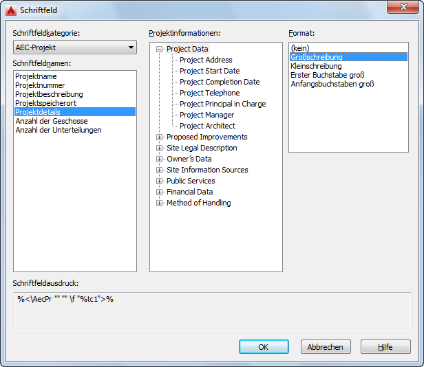

Gehen Sie wie folgt vor, um ein in eine Zeichnung einzufügendes Projektfeld auszuwählen.
| Was möchten Sie tun… | Aktion… |
| Einfügen eines Projektfelds in ein Textelement | Weitere Informationen finden Sie unter So fügen Sie Felder in AutoCAD-Text ein. |
| Einfügen eines Projektfelds in ein Mehrzeilentextelement (mtext) | Weitere Informationen finden Sie unter So fügen Sie Felder in AutoCAD-Mehrzeilentext ein. |
| Einfügen eines Projektfelds in eine AutoCAD-Tabellenzelle | Weitere Informationen finden Sie unter So fügen Sie Felder in AutoCAD-Tabellenzellen ein. |
| Einfügen eines Projektfelds in eine Attributdefinition | Weitere Informationen finden Sie unter So fügen Sie Felder in AutoCAD-Attribute ein. |
| Einfügen eines Projektfelds in eine Eigenschaftssatz-Definition | Weitere Informationen finden Sie unter So fügen Sie Felder in Eigenschaftssatz-Definitionen ein. |
| Einfügen eines Projektfelds in eine Objekteigenschaft | Weitere Informationen finden Sie unter So fügen Sie Platzhalter in die Objekteigenschaften ein. |
| Einfügen eines Projektfelds in einen Objektstil | Weitere Informationen finden Sie unter So fügen Sie Felder zu Objektstileigenschaften hinzu. |
Unter Schriftfeldnamen werden alle projektbezogenen Felder angezeigt.
