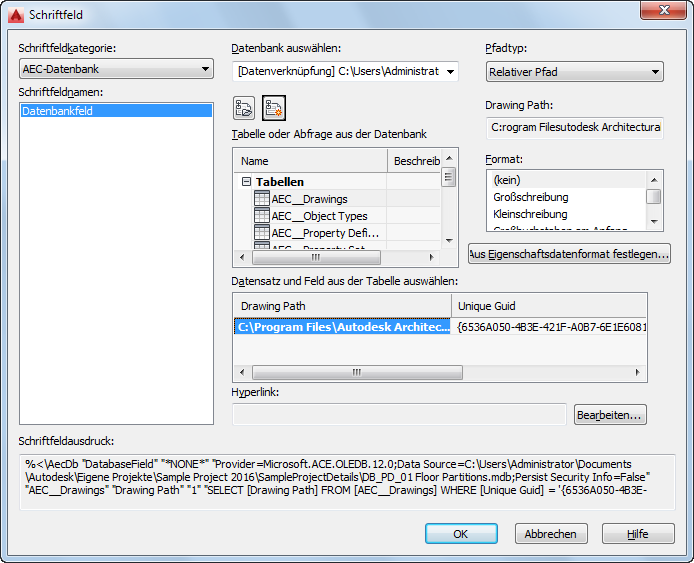

- Wählen Sie unter Schriftfeldkategorie die Option AEC-Datenbank.
- Wählen Sie unter Schriftfeldnamen die Option Datenbankfeld.
- Klicken Sie auf eine der folgenden Schaltflächen:

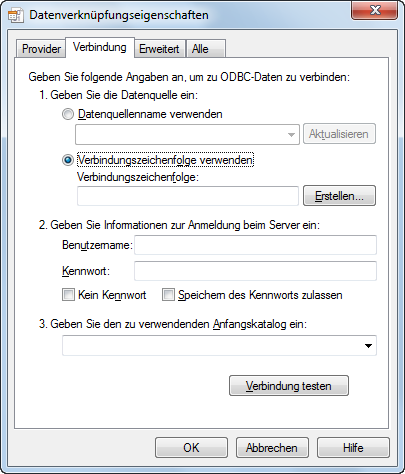

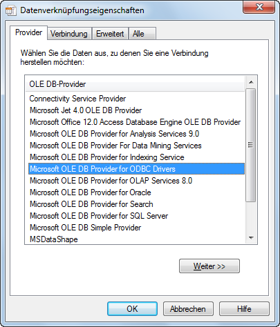

- Klicken Sie auf die Registerkarte Provider.
- Wählen Sie Microsoft OLE DB Provider for ODBC Drivers, und klicken Sie auf Weiter.

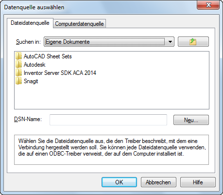

- Klicken Sie auf der Registerkarte Verbindung auf Verbindungszeichenfolge verwenden.
- Klicken Sie auf Erstellen.
- Klicken Sie auf Neu, um eine neue DSN-Datei zu erstellen.

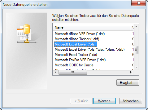

- Wählen Sie im Dialogfeld Neue Datenquelle erstellen die Option Microsoft Excel-Treiber (*.xls).
Anmerkung: Andere ebenfalls unterstützte Treiber sind Microsoft Access-Treiber (*.mdb) und Microsoft Text-Treiber (*.txt, *.csv). Sie können mit diesen Treibern eine Verknüpfung zu einer Access-Datenbank, einer nur aus ASCII-Text bestehenden Datei oder einer durch Kommatrennzeichen getrennten Datei erstellen.
- Klicken Sie auf Weiter.

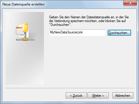

- Geben Sie einen Namen für die neue DSN-Datei ein, und klicken Sie auf Weiter.
- Überprüfen Sie die Einstellungen zur Datenquelle, und klicken Sie auf Fertig stellen.

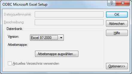

- Wählen Sie im Dialogfeld ODBC Microsoft Excel Setup die Version von Microsoft Excel, die die DSN-Datei unterstützen soll.

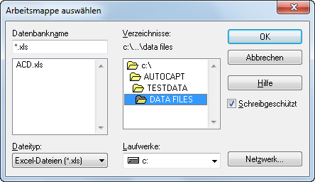

- Klicken Sie auf Arbeitsmappe auswählen.

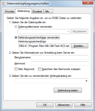

- Wählen Sie eine XLS-Datei, die als Datenquelle verwendet werden soll, und klicken Sie dreimal auf OK, bis wieder das Dialogfeld Datenverknüpfungseigenschaften mit der Registerkarte Verbindung angezeigt wird.
Die als Datenquelle ausgewählte Microsoft Excel-Datei wird unter Verbindungszeichenfolge angezeigt.
- Sie können überprüfen, ob die Verbindung zur Datenquelle ordnungsgemäß funktioniert, indem Sie auf Verbindung testen klicken.

- Im Dialogfeld Schriftfeld wird die ausgewählte Excel-Datei als Datenquelle angezeigt.
Sie können Datentabellen und Einträge auswählen, wie unter So wählen Sie ein Datenbankfeld aus beschrieben.
