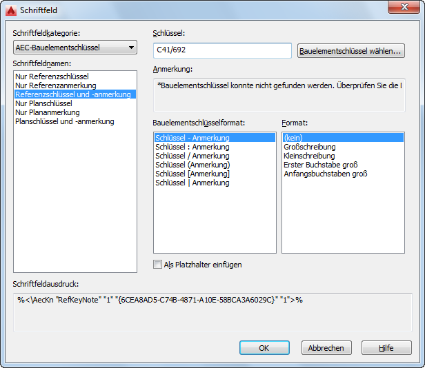

Gehen Sie wie folgt vor, um ein Bauelementschlüsselfeld in einer Zeichnung auszuwählen.

Unter Schriftfeldnamen werden alle bauelementschlüsselbezogenen Felder angezeigt.
