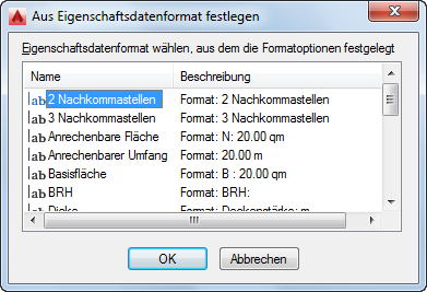

Wenn Sie Felder oder Abfragen auswählen, die keine Textfolgen abrufen, können Sie die Werte mit einem vorhandenen Eigenschaftsdatenformat formatieren.
Die Einstellungen des ausgewählten Eigenschaftsdatenformats werden in die Formatierungscodes im Feld kopiert.
