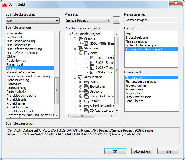

Gehen Sie wie folgt vor, um ein in eine Zeichnung einzufügendes Plansatzfeld auszuwählen.
| Was möchten Sie tun … | Aktion … |
| Einfügen eines Plansatzfelds in ein Textelement | Weitere Informationen finden Sie unter So fügen Sie Felder in AutoCAD-Text ein. |
| Einfügen eines Plansatzfelds in ein Mehrzeilentextelement (mtext) | Weitere Informationen finden Sie unter So fügen Sie Felder in AutoCAD-Mehrzeilentext ein. |
| Einfügen eines Plansatzfelds in eine AutoCAD-Tabellenzelle | Weitere Informationen finden Sie unter So fügen Sie Felder in AutoCAD-Tabellenzellen ein. |
| Einfügen eines Plansatzfelds in eine Attributdefinition | Weitere Informationen finden Sie unter So fügen Sie Felder in AutoCAD-Attribute ein. |
| Einfügen eines Plansatzfelds in eine Eigenschaftssatz-Definition | Weitere Informationen finden Sie unter So fügen Sie Felder in Eigenschaftssatz-Definitionen ein. |
| Einfügen eines Plansatzfelds in eine Objekteigenschaft | Weitere Informationen finden Sie unter So fügen Sie Platzhalter in die Objekteigenschaften ein. |
| Einfügen eines Plansatzfelds in einen Objektstil | Weitere Informationen finden Sie unter So fügen Sie Felder zu Objektstileigenschaften hinzu. |
Unter Schriftfeldnamen werden alle plansatzbezogenen Felder angezeigt.
Suchen Sie gegebenenfalls einen weiteren Plansatz.
