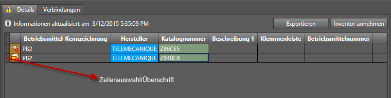

  6. Gehen Sie dann wie folgt vor:
    • Klicken Sie auf die Zeilenauswahl (Spaltenüberschrift), um die gesamte Zeile für das AutoCAD Electrical-Betriebsmittel auszuwählen.

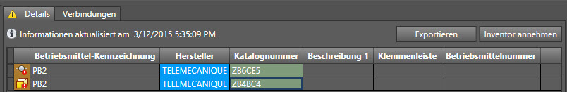

    • Klicken Sie auf eine einzelne Zelle.
  7. Klicken Sie auf Inventor annehmen.
