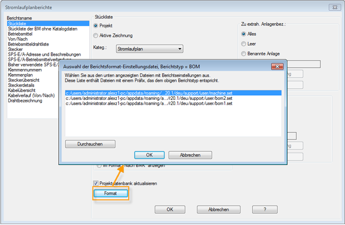

Berichte werden anhand einer Formatdatei (.set) vorab formatiert. Eine Formatdatei hängt vom Berichtstyp (z. B. Stücklisten- oder Betriebsmittelbericht) ab. Eine Formatdatei definiert Folgendes:
Formatdateien können mit zwei Methoden erstellt werden.
Wenn Sie einen Bericht ausführen, können Sie eine Formatdatei angeben, die verwendet werden soll.
Wenn Sie keine Formatdatei angeben, wird die Vorgabeformatdatei des Berichts verwendet. Wenn keine Vorgabeformatdatei vorhanden ist, wird für den Bericht ein Format verwendet, das im Programm definiert ist. Verwenden Sie diese Tabellen, um die Vorgabeformatdatei für einen Bericht festzulegen.

Wenn Sie einen Bericht ausführen und diesen als Tabelle einfügen möchten, sucht das Programm nach einer vorhandenen Tabelle für den Bericht. Wenn eine vorhandene Tabelle gefunden wird, aktualisiert das Programm die Tabelle anstatt eine neue Tabelle einzufügen. Wenn eine vorhandene Tabelle alle folgenden Bedingungen erfüllt, wird sie als passende Tabelle für den aktuellen Bericht aufgefasst.
Da die Formatdatei dazu verwendet wird, um zu ermitteln, ob die vorhandene Tabelle passt, müssen Sie für einen bestimmten Bericht u. U. mehrere Formatdateien formatieren erstellen. Auf diese Weise können Sie in einen Bericht mehrfach Tabellen einfügen und dazu jedes Mal eine andere Formatdatei verwenden.

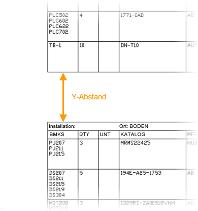

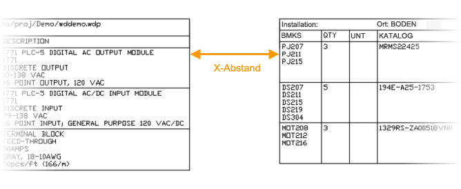

Unterbrechungen in einer Berichtstabelle können definiert werden, indem Sie die Option Spezielle Unterbrechungen verwenden oder eine bestimmte Anzahl von Zeilen pro Tabellenabschnitt festlegen. Wenn die Tabelle Unterbrechungen und mehrere Tabellenabschnitte pro Zeichnung enthält, definieren Sie den Abstand zwischen den Tabellenabschnitten in der Formatdatei.
Die Abstandswerte auf der X- und Y-Achse definieren den Abstand zwischen dem Ende eines Tabellenabschnitts und dem Anfang des nächsten Tabellenabschnitts. Diese Vorgehensweise wird angewendet, wenn sich mehrere Tabellenabschnitte für einen Bericht in derselben Zeichnung befinden. Ein leerer Wert wird als Null interpretiert.
