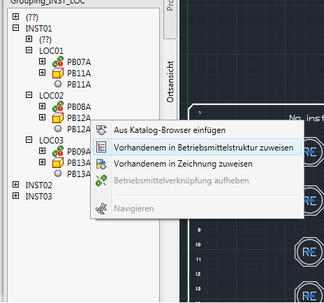

  1. Klicken Sie auf Registerkarte ProjektGruppe ProjektwerkzeugeManager. Finden
  2. Klicken Sie im Projekt-Manager auf die Registerkarte Ortsansicht.
  3. Klicken Sie in der Registerkarte Ortsansicht mit der rechten Maustaste auf das Inventor-Bauteil, und klicken Sie auf Vorhandenem in Betriebsmittelstruktur zuweisen.
    Anmerkung: Sie können auch ein elektrisches Betriebsmittel auswählen und es einem Inventor-Bauteil zuweisen.
  4. Wählen Sie in der Betriebsmittel-Strukturansicht das elektrische Betriebsmittel aus, das mit dem Inventor-Bauteil verknüpft werden soll. Die Betriebsmittel-Strukturansicht wird automatisch aktualisiert, nachdem Sie die Betriebsmittel-Verknüpfung erstellt haben, und zeigt das verknüpfte Betriebsmittel an.
