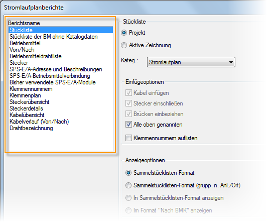

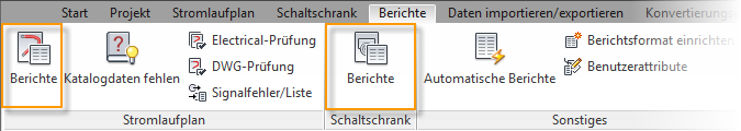

In AutoCAD Electrical steht eine Reihe von Berichten zur Auswahl. Einige Berichte enthalten Informationen, die ausschließlich aus Ihren Stromlaufplanzeichnungen extrahiert wurden, während andere Berichte nur Informationen aus Schaltschrankaufbau-Zeichnungen enthalten. Sie können auch einen vollständigen Stücklistenbericht mit allen Schaltschrank-Betriebsmitteln sowie allen nicht in den Schaltschrank-Aufbauten enthaltenen Stromlaufplanbetriebsmitteln erstellen.
Berichte können problemlos erstellt werden. Wählen Sie aus, ob Sie einen Stromlaufplanbericht oder einen Schaltschrankbericht erstellen möchten,
wählen Sie den Berichtstyp aus,
wählen Sie Optionen für den spezifischen Bericht aus, und wählen Sie die zu verarbeitenden Zeichnungen aus. Anschließend wird der Bericht angezeigt.

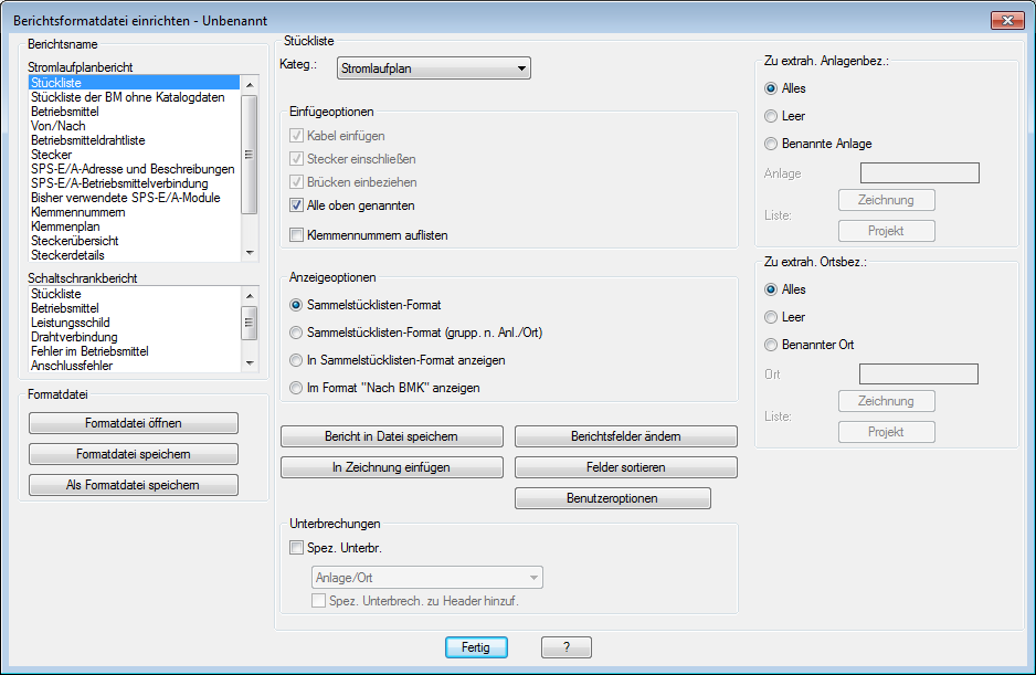

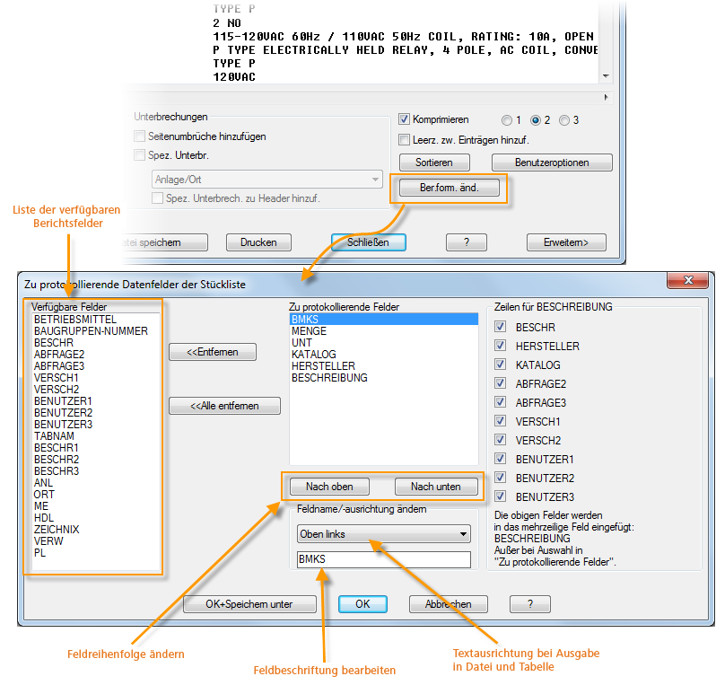

Berichtsfelder
Beim Ausführen des Berichts können Sie Felder einschließen und ausschließen, die Feldreihenfolge ändern und die Feldbeschriftung ändern.
Formatdateien

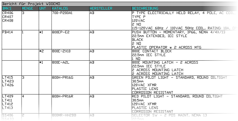

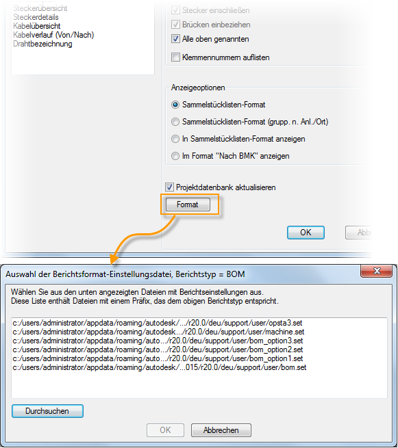

Mithilfe von Formatdateien können Sie Voreinstellungen für Berichte festlegen. Sie können eine beliebige Anzahl von Formatdateien für einen Bericht verwenden. Auf diese Weise können Sie beliebig viele benutzerdefinierte Berichte erstellen und sie jederzeit problemlos ausführen. Zum Erstellen von Formatdateien verwenden Sie den Befehl Berichtsformat einrichten. Finden
Verwenden Sie dieses Dialogfeld, um die Berichtsoptionen, Feldeinstellungen, Berichtstabelleneinstellungen, Ausgabedateieinstellungen und vieles mehr zu konfigurieren. Je nach gewähltem Berichtstyp stehen unterschiedliche Berichtsoptionen zur Wahl.
Jede Formatdatei wird mit der Dateierweiterung SET gespeichert. Sie verwenden eine Formatdatei beim Ausführen eines Berichts, indem Sie im Dialogfeld Bericht auf die Schaltfläche Format klicken und dann die SET-Datei auswählen.

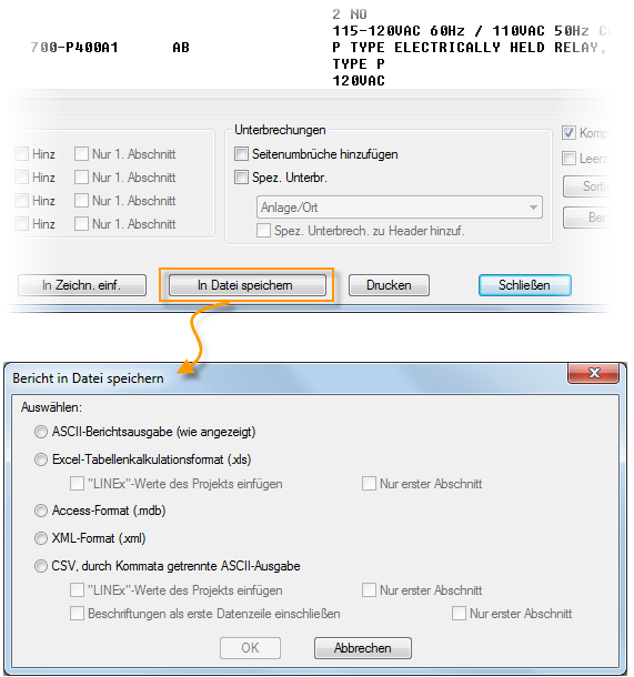

Ausgabe in eine Datei
Mit dem Befehl In Datei speichern können Sie einen Bericht nach dem Ausführen in einer Datei speichern.

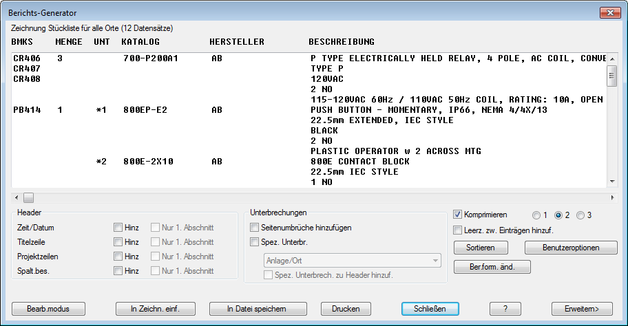

Als Tabelle einfügen
Mit dem Befehl In Zeichnung einfügen können Sie einen Bericht nach dem Ausführen als Tabelle einfügen. Erstellen Sie Tabellenstile mithilfe des AutoCAD-Befehls TABELLENSTIL. Wählen Sie dann den Tabellenstil aus, wenn Sie die Berichtstabelle einfügen, um Ihren Tabellen die richtige Optik zu verleihen.

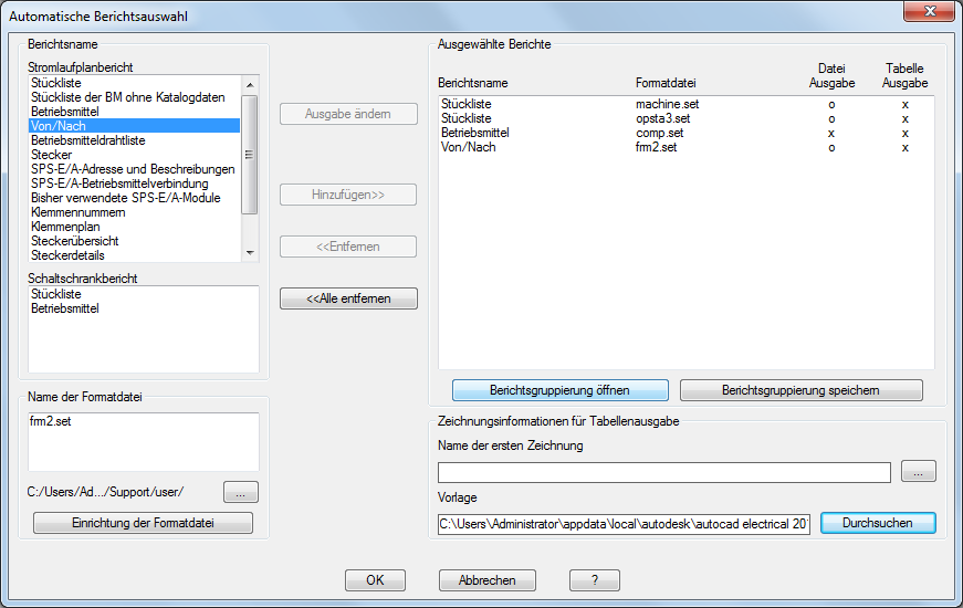

Ausführen von Berichtsgruppen
Wenn Sie Formatdateien für Ihre Berichte erstellen, können Sie eine Gruppe von Berichten gleichzeitig ausführen. Finden
Mit der Option Automatische Berichte können Sie eine Gruppe von Berichten und eine Formatdatei für jeden Bericht auswählen. Die Berichte werden nicht auf dem Bildschirm angezeigt. Jede Formatdatei muss den Bericht entweder in eine Datei ausgeben, in eine Tabelle einfügen oder beides. Für neue Tabellen werden neue Zeichnungen zum Projekt hinzugefügt.
