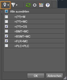

  1. Klicken Sie auf Registerkarte ProjektGruppe ProjektwerkzeugeManager. Finden
  2. Klicken Sie im Projekt-Manager auf die Registerkarte Ortsansicht.
  3. Klicken Sie in der Ortsansicht auf Nach Anlage und Ort filtern .
  4. Deaktivieren Sie Alles auswählen, und wählen Sie die Werte aus, die in der Betriebsmittel-Strukturansicht angezeigt werden sollen.
    Anmerkung: Wenn das AutoCAD Electrical-Projekt nicht mit einem Inventor-Projekt verknüpft ist, entsprechen die Schaltflächen Ortsansicht nicht dem angezeigten Bild.
  5. Klicken Sie auf OK.
