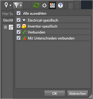

So filtern Sie Betriebsmittel nach Status auf der Registerkarte Ortsansicht
Filtern Sie Betriebsmittel in der Betriebsmittel-Strukturansicht nach dem Verknüpfungsstatus.
  1. Klicken Sie auf Registerkarte ProjektGruppe ProjektwerkzeugeManager. Finden
  2. Klicken Sie im Projekt-Manager auf die Registerkarte Ortsansicht.
  3. Klicken Sie in der Ortsansicht auf Nach Betriebsmittelstatus filtern .
    Anmerkung: Die Schaltfläche Nach Betriebsmittelstatus filtern ist verfügbar, wenn Sie über ein verknüpftes AutoCAD Electrical- und Inventor-Projekt verfügen.
  4. Deaktivieren Sie Alles auswählen, und wählen Sie die Werte aus, die in der Betriebsmittel-Strukturansicht angezeigt werden sollen.
  5. Klicken Sie auf OK.
