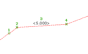

Bearbeiten Sie die Neigung zwischen zwei Scheitelpunkten auf einer Elementkante, einem Vermessungslinienzug, einer Parzellenlinie oder einer 3D-Polylinie.
Geben Sie die prozentuale Neigung, das Neigungsverhältnis, Punkthöhen oder die Höhendifferenz zwischen Punkten an. Geben Sie für das ausgewählte Segment den Anfangspunkt, die Höhe und den Endpunkt an. Geben Sie dann die prozentuale Neigung, das Neigungsverhältnis, die Höhe oder die Höhendifferenz an.

  2. Wählen Sie die Elementkante oder ein anderes Objekt aus.
  3. Wählen Sie den Anfangspunkt des Segments aus, das Sie bearbeiten möchten.
  4. Wahlweise können Sie auch die Höhe des Anfangspunkts festlegen, indem Sie eine Höhe eingeben oder Oberfläche (O) eingeben und eine Oberfläche auswählen, von der die Höhe übernommen werden soll.
  5. Wählen Sie den Endpunkt des Segments aus.
