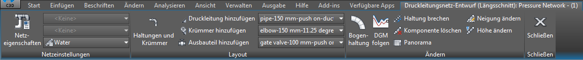

Verwenden Sie die Multifunktionsleiste Druckleitungsnetz-Entwurf (Längsschnitt), um Druckleitungsnetze im Höhenplan zu bearbeiten.
Sie können auf die Multifunktionsleiste Druckleitungsnetz-Entwurf (Längsschnitt) zugreifen, indem Sie ein Druckleitungsnetz in der Zeichnung auswählen. Die kontextabhängige Registerkarte der Multifunktionsleiste Druckleitungsnetze wird angezeigt. Klicken Sie in der Gruppe Ändern auf Netz bearbeitenEntwurfswerkzeuge (Längsschnitt)Finden.
Anmerkung: Das Druckleitungsnetz muss im Höhenplan vorhanden sein, bevor Sie auf die Multifunktionsleiste Druckleitungsnetz-Entwurf (Längsschnitt) zugreifen können.
Die folgenden Befehle sind in der Gruppe Netzeinstellungen verfügbar:
Netzeigenschaften: Bearbeitet die Eigenschaften eines Druckleitungsnetzes.
Referenz-DGM: Gibt das Referenz-DGM an, das zum Erstellen der Druckleitungsnetz-Höhen verwendet wird.
Referenzachse: Gibt die Referenzachse an, die Stations- und Versatzinformationen für das Druckleitungsnetz festlegt.
Druckleitungsnetz-Komponentenliste: Gibt die Druckleitungsnetz-Komponentenliste an, die die während des Entwurfs verfügbaren Komponenten enthält.
Die folgenden Befehle sind in der Gruppe Layout verfügbar:
Haltungen und Krümmer: Erstellt Haltungssegmente von Druckleitungsnetzen im Höhenplan und fügt bei Richtungsänderungen vertikale Krümmer ein.
Druckleitung hinzufügen: Fügt eine Druckleitung oder eine Reihe von verbundenen Haltungen zu einem Druckleitungsnetz im Höhenplan hinzu.
Krümmer hinzufügen: Fügt einen vertikalen Krümmer zu einem Druckleitungsnetz im Höhenplan hinzu.
Anmerkung: Andere Anschlussstücktypen, die in den vorgabemäßigen Katalogen enthalten sind, können nicht zum Höhenplan hinzugefügt werden.
Ausbauteil hinzufügen: Fügt einem Druckleitungsnetz im Höhenplan ein Ausbauteil hinzu.
Die folgenden Befehle sind in der Gruppe Ändern verfügbar:
Bogenhaltung: Konvertiert ein gerades Druckleitungssegment in ein gebogenes Segment im Höhenplan.
DGM folgen: Ändert Druckleitungsnetz-Komponenten so, dass sie der Höhe des Referenz-DGMs folgen.
Haltung brechen: Teilt an einem ausgewählten Punkt eine Druckleitung in zwei Druckleitungen. Die Druckleitungen werden verbunden und sind im gleichen Netz wie die ursprüngliche Druckleitung enthalten.
Komponente löschen: Löscht ausgewählte Druckleitungsnetz-Komponenten aus dem Druckleitungsnetz. Verwenden Sie den Befehl Komponente löschen, um die Netzkomponenten aus der Zeichnung zu löschen (durch diese Option wird die Komponente aus dem Höhenplan und der Draufsicht entfernt). Mit dem AutoCAD-Befehl Löschen zum Löschen einer Komponente im Höhenplan wird das Objekt nur aus dem Höhenplan entfernt.
Panorama: Öffnet das Druckleitungsnetz-Panorama, in dem Sie Eigenschaften von Druckleitungsnetzen anzeigen und bearbeiten können.
Neigung ändern: Ändert die Neigung von mehreren miteinander verbundenen Druckleitungsnetz-Komponenten.
Höhe ändern: Ändert die Höhe von mehreren ausgewählten Komponenten, indem sie im Höhenplan verschoben werden.
