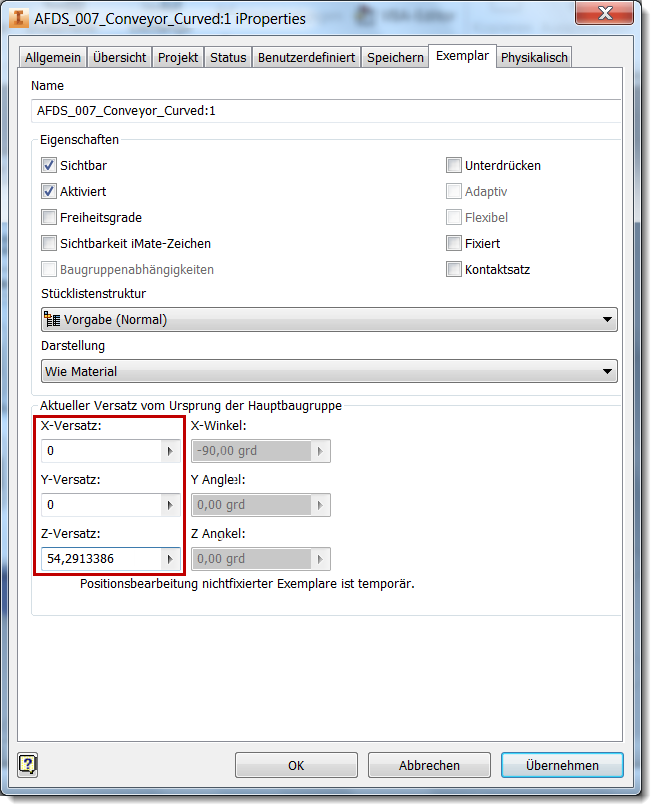

    Wenn das ursprüngliche Modell bereits über einen vordefinierten Einfügepunkt verfügt, können Sie die definierten Koordinaten anzeigen und die aktuellen Koordinaten entsprechend angleichen. Klicken Sie mit der rechten Maustaste im Modell-Browser auf das Modell, wählen Sie iProperties aus, und klicken Sie dann auf die Registerkarte Exemplar.
    Anmerkung: Der Z-Versatz stellt die ausgewählte Grundfläche dar, muss also nicht geändert werden.

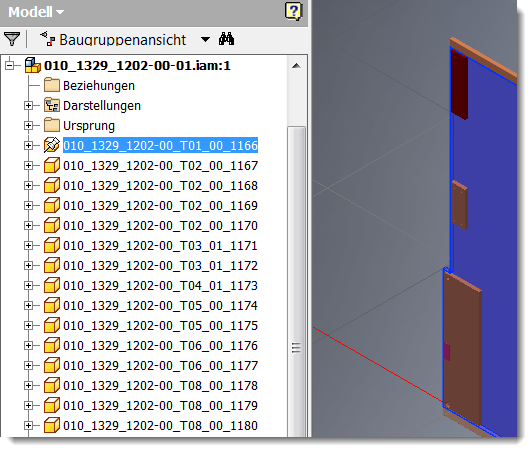

  1. Klicken Sie auf + neben der importierten Baugruppe im Modell-Browser.

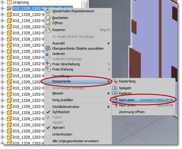

  2. Suchen Sie ein Objekt, das in ein Objekt konvertiert werden soll. Klicken Sie mit der rechten Maustaste, wählen Sie Komponente, und wählen Sie Promote.
    Die folgende Meldung wird angezeigt: "Durch eine Neustrukturierung können Elemente aufgrund fehlender Referenzen verloren gehen..." Wählen Sie Ja, um fortzufahren.
    Anmerkung: Sie können auch Elemente im Browser auch ziehen und ablegen, um Modelle neu anzuordnen und Modelle zu gruppieren.

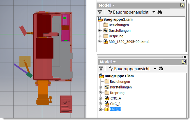

  3. Wiederholen Sie Schritt 2, bis alle Elemente wie gewünscht strukturiert sind. In diesem Beispiel wird die Datei umstrukturiert, um drei Elemente (CNC_A, CNC_B, CNC_C) in Objekte zu konvertieren und ihre Beziehung beizubehalten.

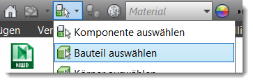

  2. Ändern Sie in der Menüleiste die Auswahlpriorität auf Bauteilpriorität auswählen.

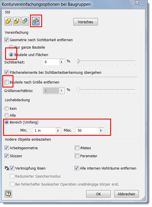

Der Befehl In Objekte konvertieren verwendet eine Konturvereinfachungsfunktion, um Dateien zu vereinfachen. Die korrekte Konfiguration der Vereinfachungsoptionen ist entscheidend für die Erstellung optimierter Modelle.
Die Einstellungen werden in der Datei SimplificationSettings.xml im Ordner Program Data gespeichert:
C:\ProgramData\Autodesk\Factory Design Suite 2016\Settings\SimplificationSettings.xml

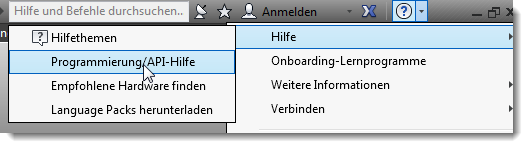

  1. Markieren Sie Hilfe im Inventor-Dropdown-Menü ? .
  2. Wählen Sie Programmierung/API-Hilfe.
  3. Suchen Sie nach DerivedAssemblyDefinitionObject.
