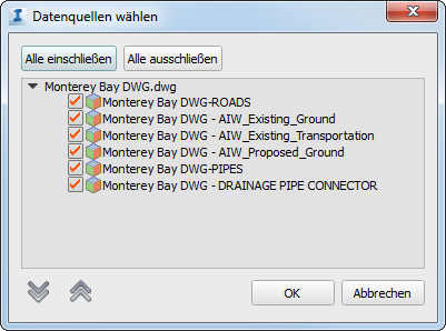

    Die Gruppe Datenquellen wählen wird angezeigt und listet auf, welche Daten als InfraWorks 360-Modellobjekte importiert werden können. (InfraWorks 360 führt eine Konvertierung der AutoCAD Civil 3D-Zeichnungsobjekte durch, wenn Sie AutoCAD Civil 3D-Daten in InfraWorks 360 importieren.) Vorgabemäßig werden die Daten, die Sie aus AutoCAD Civil 3D importieren, nach Objektklasse sortiert, es sei denn, Sie sortieren nach Quelltyp in der Gruppe Datenquellen.
  3. Wählen Sie die Datenquellentypen, die in diesem Fall in das Modell importiert werden sollen, und klicken Sie auf OK.

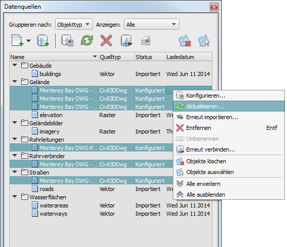

  4. Aktualisieren Sie die ausgewählten Datenquellen über das Kontextmenü oder durch Klicken auf .
  5. Klicken Sie auf OK.
  6. InfraWorks 360 zeigt die hinzugefügten Daten als InfraWorks 360-Objekte an.
