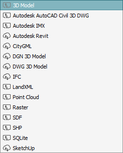

So importieren Sie eine DAE-Datei (empfohlen)
  1. Öffnen Sie in Sketchup das 3D-Modell, das in InfraWorks importiert werden soll.
  2. Wählen Sie Datei Exportieren 3D-Modell.
  3. Geben Sie den Exporttyp an: Collada-Datei (*.dae) und speichern Sie die Datei auf Ihrem lokalen System oder zugeordneten Netzlaufwerk.
  4. Öffnen Sie InfraWorks 360.
  5. Öffnen Sie das InfraWorks 360-Modell.
  6. Klicken Sie auf .
  7. Klicken Sie auf in der Gruppe Datenquellen, und wählen Sie 3D-Modell.
  8. Wählen Sie die DAE-Datei, die Sie im lokalen System oder zugeordneten Netzlaufwerk gespeichert haben, und klicken Sie auf Öffnen.
  9. Nachdem der Importvorgang abgeschlossen ist, doppelklicken Sie auf den Namen der importierten Datei in der Gruppe Datenquellen, um das Dialogfeld Datenquellenkonfiguration zu öffnen.
  10. Geben Sie einen Datenquellentyp an, und wählen Sie anschließend die Registerkarte Geoposition und konfigurieren Sie die Daten. Wenn dem Modell kein Koordinatensystem zugewiesen ist, können Sie einen lokalen Ursprung angeben oder die Daten interaktiv im Modell mit dem Mauszeiger platzieren. Weitere Informationen erhalten Sie unter So geben Sie Einstellungen für die Geoposition an.
  11. Klicken Sie nach dem Konfigurieren der Daten auf Schließen & aktualisieren.

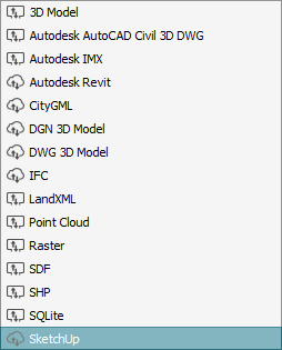

So importieren Sie als SKP (InfraWorks 360 erforderlich)
  2. Speichern Sie das SketchUp-Modell im SKP-Format auf Ihrem lokalen System oder zugeordneten Netzlaufwerk.
  3. Öffnen Sie die Gruppe Datenquellen und klicken Sie auf , wählen Sie anschließend SketchUp aus dem Dropdown-Menü.
  4. Wählen Sie die SKP-Modelldatei, und klicken Sie auf Öffnen.
  5. Nachdem der Importvorgang abgeschlossen ist, doppelklicken Sie auf den Namen der importierten Datei in der Gruppe Datenquellen und konfigurieren Sie die Daten.
  6. Klicken Sie nach dem Konfigurieren der Daten auf Schließen & aktualisieren.
