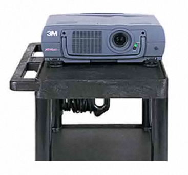

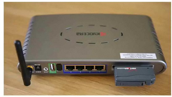

Projektor auf einem Tisch
An der Basis montierte ATR-Box

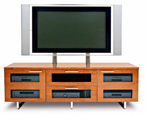

Fernsehgerät oder Monitor auf einem Tisch oder Ständer
Router, Festplatte, Wechselrichter auf einem Tisch oder einer Plattform

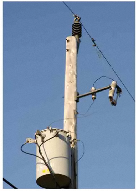

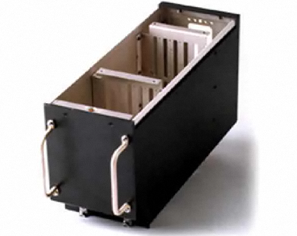

Von einer Stromleitung oder einem Masten abgehängtes Telekommunikationsmodul oder Transformator

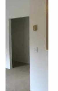

Thermostat an einer Wand

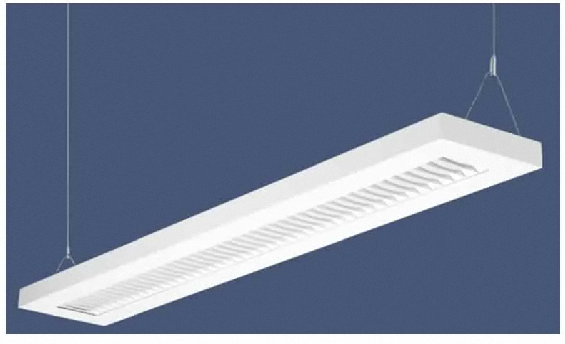

Hängelampe

- Modellieren Sie ein Gerät, das auf einer horizontalen Fläche montiert ist. Ein Beispiel ist ein Router auf einem Tisch. (Dies wird manchmal auch als "Becherkonfiguration" bezeichnet.)
- Nur die obere Fläche ist eine Öffnung. Die Luft strömt durch diese Öffnung ein und aus. Die Berührung des Geräts erfolgt mit der unteren Fläche des Gehäuses.
- Nehmen Sie als Basis für die Gehäusebemaßungen den Durchschnitt der drei Bemaßungen des Geräts. Die Strömungsstabilität hängt von dem Seitenverhältnis des Gehäuses ab. Bei einem langen, schmalen Gerät wird dadurch sichergestellt, dass die Umgebung ein angemessenes Seitenverhältnis hat.

Wandmontage
- Konstruieren Sie ein Gehäuse um das Gerät, und zentrieren Sie es horizontal im Gehäuse. Die Größe des Gehäuses sollte auf der Größe des Geräts gemäß der Abbildung unten beruhen. Die gegenüberliegende Wand sollte das Dreifache der Bemaßung lotrecht zur Wand entfernt sein. (Dies wird als eine Variation der "Kaminkonfiguration" erachtet.)
- Positionieren Sie das Gerät vertikal in Höhe eines Drittels der Gesamtlänge von der unteren Öffnung.
- Die Seitenansicht ist links zu sehen und die Vorderansicht rechts:

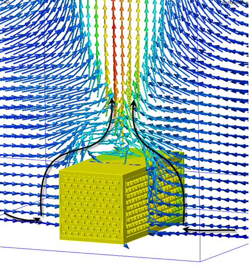

Luft- und Wandmontage
Im Idealfall sollte die Strömung durch die untere Fläche des Bereichs eintreten, das Gerät umströmen und in einer Fahne beschleunigen, wie dies links abgebildet ist. Die Strömung sollte nicht von der oberen Öffnung eintreten, wie dies rechts abgebildet ist:
Wenn die Strömung von oben eintritt, gibt es zwei empfohlene Korrekturmaßnahmen:
- Wenden Sie eine Wärmeübergangskoeffizienten-Randbedingung auf die obere Fläche an. Geben Sie einen Wärmeübergangskoeffizienten = 2 W/mK 2 und eine Referenztemperatur = Umgebungstemperatur + 1 Grad an.
- Verfeinern Sie das Netz ober der Lampe. Eine zweckmäßige Methode ist, einen Netzverfeinerungsbereich direkt über der Lampe zu erstellen. Durch die Konzentration auf das Netz in diesem Bereich werden die Strömungsgradienten genauer berechnet.
- Reduzieren Sie die lokale Dehnung von 1.1 auf 1.08. Wenn das Problem weiterhin besteht, reduzieren Sie sie auf 1.05:

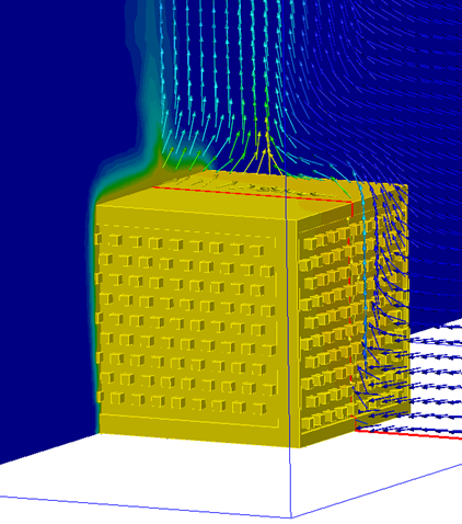

Tischmontage

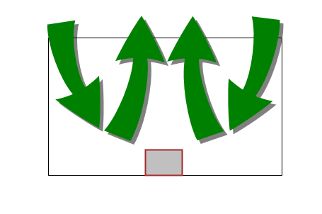

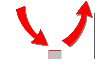

Im Idealfall sollte die Strömung von den Seiten der Öffnung eintreten und durch die Mitte (durch Bildung einer Fahne vom Gerät weg) austreten, wie dies links gezeigt wird. Die Strömung sollte nicht nur an einer Seite eintreten und in der Nähe der anderen Seite austreten, wie dies rechts gezeigt wird:
Wenn die Strömung an einer Seite eintritt und an der anderen austritt, wird empfohlen, das Netz über der Lampe zu verfeinern. Eine zweckmäßige Methode ist, einen Netzverfeinerungsbereich direkt über dem Gerät zu erstellen. Die Strömungsgradienten werden genauer berechnet, indem das Netz in diesem Bereich fokussiert wird.
