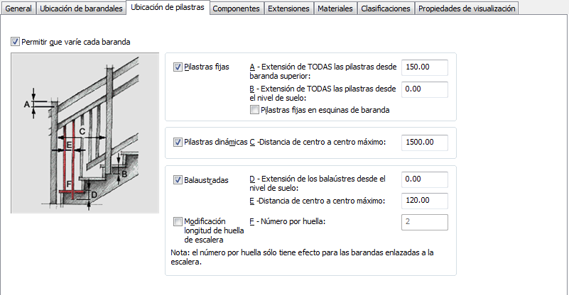

Utilice este procedimiento para cambiar los siguientes parámetros de las pilastras de un estilo de baranda:
Las primeras pilastras fijas y las últimas fijas se enlazan al principio y al final, respectivamente, de cada barandal. Las pilastras fijas y dinámicas adicionales se enlazan al barandal entre la primera y la última pilastra fija. Los balaústres son soportes de una baranda con poca distancia entre sí. La distancia entre pilastras dinámicas y entre balaústres puede especificarse.
  1. Seleccione una baranda.
  2. Seleccione la ficha Barandagrupo Generalmenú desplegable Editar estiloEstilos de baranda.
  3. Seleccione el estilo que desea editar.
  4. Seleccione la ficha Ubicación de pilastras.
  5. Especifique si las propiedades de las pilastras de este estilo de baranda pueden modificarse en barandas sueltas:
    Si desea... Entonces...
    especificar las propiedades de las pilastras, como fijas, dinámicas y balaústres, al agregar o modificar barandas seleccione Permitir que varíe cada baranda.
    indicar que todas las barandas de este estilo utilicen la configuración de pilastra del estilo borre Permitir que varíe cada baranda.
    Nota: Los cambios efectuados en las pilastras no afectan a las barandas existentes de este estilo a menos que la opción Permitir que varíe cada baranda esté desactivada.
  6. Especifique la ubicación de las pilastras:
    incluir pilastras fijas al principio y al final de la baranda seleccione Pilastras fijas.
    especificar la distancia de todas las pilastras por encima o por debajo del barandal superior escriba un valor en Extensión de TODAS las pilastras desde baranda superior.
    especificar la altura de todas las pilastras con respecto al suelo escriba un valor en Extensión de TODAS las pilastras desde el nivel del suelo.
    incluir pilastras fijas en las esquinas de la baranda seleccione Pilastras fijas en esquinas de baranda.
    incluir pilastras dinámicas en la baranda seleccione Pilastras dinámicas. A continuación, puede especificar un valor para Distancia de centro a centro máximo.
    incluir balaústres en la baranda seleccione Balaústres. A continuación, puede especificar un valor para Distancia de centro a centro máximo.
    modificar el número de balaústres de cada huella de escalera seleccione Modificación longitud de huella de escalera. A continuación, puede especificar un valor para Número por huella. Esta opción sólo es aplicable a barandas enlazadas a escaleras.
  7. Pulse Aceptar.
