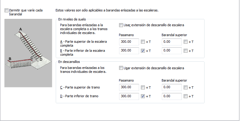

  4. Seleccione la ficha Extensiones.
  5. Especifique si las extensiones de baranda de este estilo de baranda pueden modificarse en barandas sueltas:
    Si desea... Entonces...
    especificar las propiedades de extensión de la baranda, como pasamanos y barandales superiores en la parte superior e inferior de escaleras completas, al agregar o modificar barandas seleccione Permitir que varíe cada baranda.
    indicar que todas las barandas de este estilo utilicen los parámetros de extensión del estilo borre Permitir que varíe cada baranda.
    Nota: Los cambios efectuados en las extensiones de baranda no afectan a las barandas existentes de este estilo a menos que la opción Permitir que varíe cada baranda esté desactivada.
  6. Especifique las propiedades de las extensiones de baranda:
    utilizar los valores de este cuadro de diálogo para especificar las extensiones de niveles de suelo borre Usar extensión de descansillo de escalera en suelos.
    especificar la longitud del pasamano y el barandal superior en la parte superior de una escalera completa en la opción En niveles de suelo, escriba valores para Pasamano y Barandal superior. Seleccione + T junto al valor para agregar la longitud de huella al valor de extensión.
    especificar la longitud del pasamano y el barandal superior en la parte inferior de una escalera completa en la opción En niveles de suelo, escriba valores para Pasamano y Barandal superior. Seleccione + T junto al valor para agregar la longitud de huella al valor de extensión.
    utilice los valores de este cuadro de diálogo para especificar las extensiones en los descansillos. borre Usar extensión de descansillo de escalera en En descansillos.
    especificar la longitud del pasamano y el barandal superior en la parte superior de un tramo en la opción En descansillos, escriba valores para Pasamano y Barandal superior. Seleccione + T junto al valor para agregar la longitud de huella al valor de extensión.
    especificar la longitud del pasamano y el barandal superior en la parte inferior de un tramo en la opción En descansillos, escriba valores para Pasamano y Barandal superior. Seleccione + T junto al valor para agregar la longitud de huella al valor de extensión.
