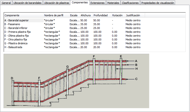

  4. Seleccione la ficha Componentes.
  5. Seleccione el componente que desea cambiar.
  6. Seleccione el perfil que desee utilizar con el componente seleccionado.

  7. Pulse Anchura e indique una anchura para el componente seleccionado.
  8. Pulse Profundidad e indique una profundidad para el componente seleccionado.
    Profundidad no está disponible para el perfil circular predeterminado.
  9. Pulse Rotación y escriba una rotación para el componente seleccionado.
    Rotación no está disponible para componentes de barandales o cuando el perfil circular predeterminado se utiliza para pilastras.
