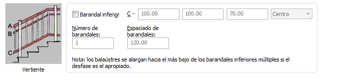

  4. Seleccione la ficha Ubicación de barandales.
  5. Especifique si las propiedades de los barandales inferiores de este estilo de baranda pueden modificarse en barandas sueltas:
    Si desea... Entonces…
    especificar las propiedades de los barandales inferiores, como altura horizontal, altura con inclinación y número de barandales, al agregar o modificar barandas seleccione Permitir que varíe cada baranda.
    indicar que todas las barandas de este estilo utilicen los parámetros de barandales inferiores del estilo borre Permitir que varíe cada baranda.
  6. Seleccione Barandal inferior para agregar barandales inferiores a la baranda.
    Nota: Los cambios efectuados en los barandales inferiores no afectan a las barandas existentes de este estilo a menos que la opción Permitir que varíe cada baranda esté desactivada.
  7. Especifique los parámetros de los barandales inferiores:
    Si desea... Entonces...
    especificar la altura del barandal más bajo cuando es horizontal escriba un valor en Horizontal.
    especificar la altura del barandal más bajo cuando se encuentra en un tramo de escalera escriba un valor en Vertiente.
    designar más de un barandal inferior escriba un valor en Número de barandales. Cuando se designan varios barandales inferiores, puede especificar un valor en Espaciado de barandales.
  8. Pulse Aceptar.
