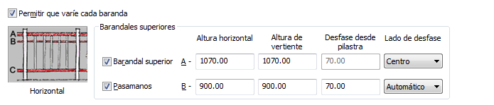

  4. Seleccione la ficha Ubicación de barandales.
  5. Especifique si las propiedades de los barandales superiores de este estilo de baranda pueden modificarse en barandas sueltas:
    Si desea... Entonces…
    especificar las propiedades de barandales superiores y pasamanos, como altura horizontal, altura con inclinación y distancia de desfase, al agregar o modificar barandas seleccione Permitir que varíe cada baranda.
    indicar que todas las barandas de este estilo utilicen los parámetros de barandales superiores del estilo borre Permitir que varíe cada baranda.
    Nota: Los cambios efectuados en los barandales superiores y pasamanos no afectan a las barandas existentes de este estilo a menos que la opción Permitir que varíe cada baranda esté desactivada.
  6. Seleccione si desea incluir barandales superiores y pasamanos.
    Las barandas deben tener barandal o pasamano; no es posible desactivar los dos.
  7. Especifique los parámetros siguientes del barandal superior o el pasamano:
    Si desea... Entonces...
    especificar la altura del barandal superior o el pasamano escriba un valor en Altura horizontal.
    especificar la altura del barandal superior o el pasamano en un tramo de escalera escriba un valor en Altura con inclinación.
    especificar la distancia de desfase del barandal superior o el pasamano con respecto a las pilastras escriba un valor en Desfase desde pilastra.
    especificar el lado de la pilastra para el desfase en función de la dirección en que se ha dibujado la escalera (o la baranda) seleccione Centro, Izquierda, Derecha o Automático en Lado de desfase. (Las opciones de Lado de desfase solo están disponibles cuando existe un valor de desfase.)
    La opción Auto solo es útil con barandas enlazadas a los bordes de una escalera. Un valor positivo sitúa la baranda hacia el centro de la escalera, mientras que uno negativo la sitúa hacia el borde exterior. Cuando se trata de pasamanos, Lado de desfase también permite seleccionar Ambos para colocar el pasamano en ambos lados de la baranda.
    Si se selecciona Auto y la baranda no está enlazada a la escalera o recorre el centro de ésta, el desfase se produce a la derecha.
  8. Pulse Aceptar.
