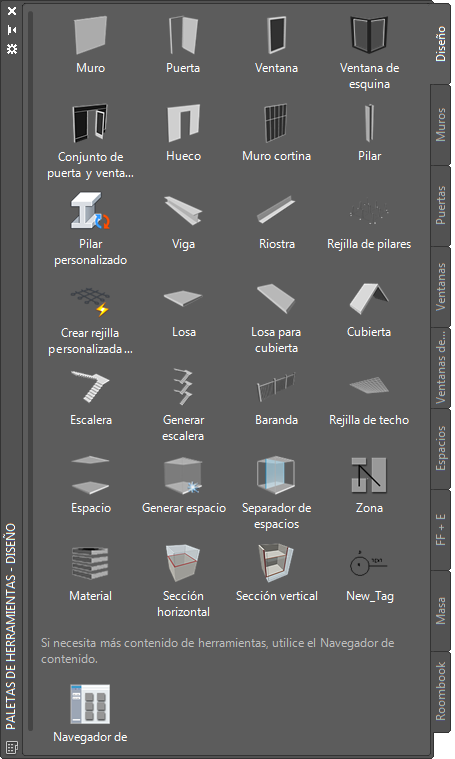

Las herramientas incluidas con AutoCAD Architecture permiten colocar rápidamente barandas usando una herramienta de barandas con propiedades predefinidas específicas. Puede utilizar los parámetros predeterminados de las herramientas o cambiar las propiedades. Las herramientas de baranda también permiten convertir líneas en barandas, así como aplicar los parámetros de una de estas herramientas a barandas existentes.
Paletas de herramientas con herramientas de baranda
Las paletas de herramientas predeterminadas del espacio de trabajo contienen herramientas de baranda de muestra que puede utilizar y personalizar como considere necesario. Además, los catálogos siguientes suministrados con el programa incluyen herramientas de baranda que puede agregar a sus propias paletas de herramientas:
Las paletas personalizadas creadas por el administrador de CAD u otros usuarios también pueden contener herramientas de baranda con estilos y propiedades de baranda personalizados para los proyectos o normas de su oficina.
