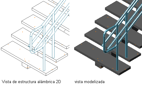

En AutoCAD Architecture es posible asignar materiales a las barandas. Estos materiales aparecen en las vistas de estructura alámbrica y de trabajo sombreada o cuando se renderizan. Los materiales tienen parámetros específicos para los componentes físicos de la baranda, como los diversos tipos de barandales y pilastras, y el balaústre. Por ejemplo, puede crear una baranda de madera con pasamano y barandal inferior de acero inoxidable.
Baranda en vista de modelo de estructura alámbrica 2D y vista renderizada
