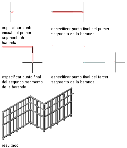

  15. En Enlazado a, seleccione NINGUNO.
  16. Especifique el punto inicial de la baranda.
  17. Especifique los demás puntos de la baranda.
  18. Pulse Intro.
