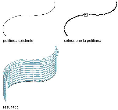

Utilice este procedimiento para convertir una polilínea en una baranda que tenga las propiedades de la herramienta de baranda seleccionada. Una vez creada la baranda, se pueden editar estas propiedades.
Conversión de una polilínea en una baranda
- Abra la paleta de herramientas que quiere utilizar.
Si es necesario, desplácese por la paleta para ver la herramienta que quiere usar.
- Pulse con el botón derecho en una herramienta de baranda y seleccione Aplicar las propiedades de herramientas a
Polilínea.
- Seleccione la polilínea que desea convertir y pulse Intro.
- Cuando se le pregunte si desea borrar la geometría original, pulse Intro para mantener las líneas o escriba s (Sí) para borrarlas.
- Si es necesario, modifique las propiedades de la baranda en la paleta Propiedades.
