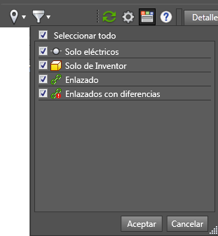

  1. Haga clic en la ficha Proyectogrupo Herramientas de proyectoAdministrador. Buscar
  2. En el Gestor de proyectos, haga clic en la ficha Vista de posición.
  3. En la ficha Vista de posición, haga clic en Filtrar por estado del componente .
    Nota: El botón Filtrar por estado del componente está disponible cuando se ha enlazado un proyecto de AutoCAD Electrical con uno de Inventor.
  4. Desactive Seleccionar todo y seleccione los valores que desee que se muestren en la vista en árbol del componente.
  5. Haga clic en Aceptar.
