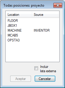

El botón Dibujo está desactivado, pero puede seleccionar un valor de la lista de proyectos. Las listas de proyecto para la instalación y posición incluyen valores del ensamblaje de Inventor. Los valores de Inventor se indican en la columna Origen.
