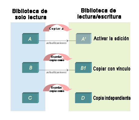

Copia de familias en una biblioteca de lectura y escritura
Los datos del Centro de contenido se pueden editar sólo en una biblioteca de lectura y escritura. El Editor del Centro de contenido incluye dos comandos que permiten añadir contenido a una biblioteca de lectura y escritura: Copiar en y Guardar copia como. Use el comando Copiar en para permitir la edición de una familia de sólo lectura. Use el comando Guardar copia como para crear una copia idéntica de una familia en una biblioteca de lectura y escritura.
El siguiente esquema ofrece una descripción general de la copia de familias en bibliotecas de lectura y escritura:
- Copiar en
- Use esta opción para permitir la edición de la tabla y las propiedades de la familia. Este método copia los datos de la familia. No crea una copia física de la familia padre en la biblioteca de lectura y escritura.
La familia padre se marca como editable en Vista fusionada y en la vista de la biblioteca de lectura y escritura en la que se ha copiado. El paquete de datos copiado recibe actualizaciones cuando se modifica el padre. Todos los cambios realizados por el usuario en la tabla y las propiedades de la familia se conservan en la biblioteca de lectura y escritura y se pueden migrar a las nuevas versiones de Inventor.
La asignación de parámetros no se puede editar. Si se modifica el archivo de plantilla, éste se sobrescribe cuando se actualiza la familia (cuando se modifica la plantilla de la familia padre).
- Guardar copia como con vínculo a una familia padre
- Utilice esta opción para crear una copia física de la familia padre en una biblioteca de usuario. La familia copiada se actualiza cuando la familia padre cambia. En Vista fusionada, la familia copiada se muestra separada de la familia padre. Sólo la familia copiada se muestra en la vista de la biblioteca de lectura y escritura.
Puede editar la tabla y las propiedades de la familia copiada. Todos los cambios se conservan en la biblioteca de lectura y escritura cuando se actualiza con respecto a la familia padre.
Ejemplo: use Guardar copia como para crear familias de piezas con parámetros idénticos pero con materiales diferentes.
- Guardar copia como sin ningún vínculo con una familia padre
- Utilice esta opción para crear una familia independiente en una biblioteca de usuario. La familia copiada se trata como una familia publicada por el usuario. Puede editar todos los datos de la familia copiada, incluida la asignación de parámetros y la plantilla de piezas. No existe ningún vínculo con la familia padre, de manera que no se aplican actualizaciones en la familia copiada.
Vínculo con familia padre
El vínculo entre las familias padre y copiadas permite sincronizar las familias copiadas con su familia padre.
El vínculo no se usa hasta que se edita la familia padre y se sincroniza la biblioteca que incluye la familia copiada con la Herramienta de actualización. Si el vínculo entre la familia padre y la copiada está activo, la Herramienta de actualización propaga los cambios de la familia padre a la familia copiada (hija). En el caso de que se editen los mismos datos en el padre y en la familia copiada, los cambios no se sobrescriben.
Nota: Una vez completada la sincronización realizada con la Herramienta de actualización, actualice los miembros de la familia hija insertada en los ensamblajes para sincronizar los archivos de pieza padres e hijos.
Una familia con un vínculo se comporta como una familia independiente, con las siguientes excepciones:
- La asignación de parámetros no se puede editar para una familia con un vínculo.
- Si se modifica el archivo de plantilla, éste se sobrescribe cuando se actualiza la familia.
Las familias de destino de la acción Copiar a siempre crean un vínculo con sus padres. Las familias de destino de la acción Copiar como se pueden crear con o sin vínculo.
Desactive un vínculo para retrasar la sincronización de una familia copiada. Una familia copiada con un vínculo desactivado se omite durante la sincronización con la Herramienta de actualización. Use el comando Activar para activar un vínculo desactivado. La biblioteca con la familia correspondiente copiada se marca como Synchronization Needed y se puede sincronizar la familia.
Use el comando Romper vínculo para eliminar un vínculo con un padre para una familia con la que se ha usado Guardar copia como. La familia pasa a ser independiente. No se puede restaurar un vínculo roto.
