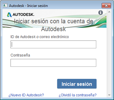

| 5. | Inicie sesión en Autodesk® A360.
Para realizar una simulación energética, debe iniciar sesión en Autodesk® A360. Haga clic en Iniciar sesión |
