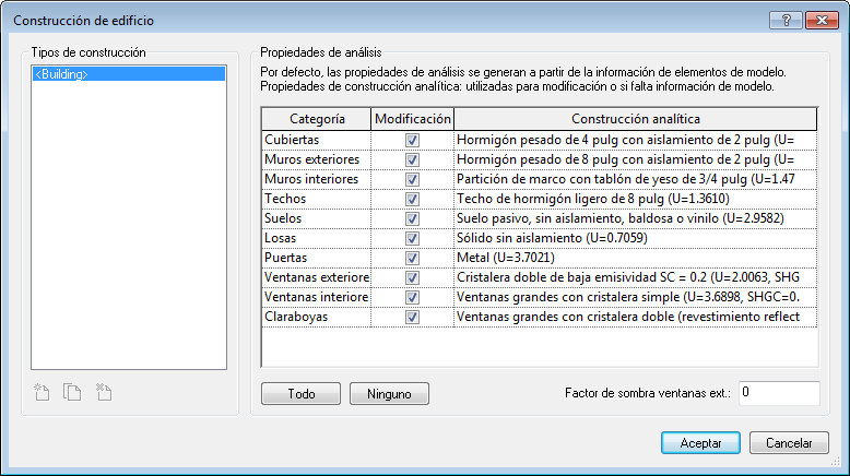

    1. En Categoría de exportación, seleccione Espacios.
    2. En Construcción de edificio, haga clic en la columna Valor y, a continuación, haga clic en el botón Examinar.
      El cuadro de diálogo Construcción de edificio muestra la lista de categorías de elementos, con la casilla Modificación seleccionada para todas las categorías.
  4. En el cuadro de diálogo Construcción de edificio, haga lo siguiente:
    1. Para continuar usando la configuración por defecto para algunas categorías, desmarque sus casillas de verificación. (Haga clic en Ninguno para desmarcar la casilla de Modificación para todas las categorías.)
    2. No olvide marcar la casilla de Modificación para las categorías cuyas propiedades térmicas desee cambiar. En la columna Construcción analítica, utilice la lista desplegable para seleccionar la construcción deseada.
      Para obtener información sobre cada construcción analítica, descargue este archivo.
    3. Haga clic en Aceptar.
Al realizar un análisis energético se utilizan las construcciones analíticas especificadas para tales categorías de elementos. Para los elementos del resto de categorías, se continúan utilizando los valores por defecto.
