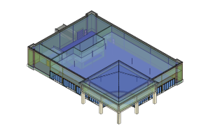

Modelo energético 3D
Al hacer clic en Crear modelo energético, Revit crea el modelo energético y lo muestra en una vista 3D denominada Modelo energético 3D. La vista se muestra en el Navegador de proyectos, bajo Vistas 3D.
La vista Modelo energético 3D utiliza los parámetros del cuadro de diálogo Visibilidad/Gráficos para ocultar algunas categorías de elementos de construcción y aplicar un 50 % de transparencia a otras categorías de modelo, tales como cubiertas y suelos. La vista también muestra los espacios analíticos y las superficies analíticas situados sobre los elementos de construcción.
Utilice la vista para comprender el modo en que Revit interpreta los elementos de construcción para crear el modelo energético. Puede realizar operaciones de encuadre, zoom y giro en el modelo energético para examinarlo más detalladamente. Además de los elementos de construcción del modelo, puede ver y seleccionar los siguientes tipos de elementos:

Para mejorar la comprensión del modelo energético, cree vistas gemelas de la vista Modelo energético 3D y ajuste la configuración de Visibilidad/Gráficos. En una vista gemela, por ejemplo, es posible que quiera ocultar todos los elementos de modelo (anule la selección de las casillas de verificación Visibilidad para todos los elementos que aparecen en la ficha Categorías de modelo) y muestre solamente los espacios analíticos (que aparecen en la ficha Categorías de modelo analítico). En otra vista gemela, puede ocultar los elementos de modelo y mostrar solamente las superficies analíticas. (Consulte Especificar la visibilidad de las categorías de elementos). Examine estas vistas para identificar las áreas en las que el modelo de construcción se ha mejorado para permitir un mejor análisis energético o para solucionar el origen de problemas con los resultados de los análisis.
Espacios analíticos en el modelo energético Superficies analíticas en el modelo energético
