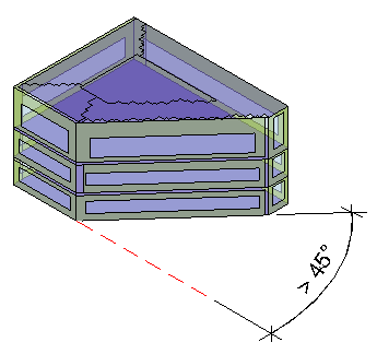

La división por zonas térmicas avanzada utiliza algoritmos complejos para mejorar la precisión de las simulaciones de energía. No añade elementos al modelo energético. En su lugar, utiliza espacios analíticos y superficies analíticas para describir las zonas térmicas.
Puede usar este tipo de división por zonas térmicas automática para los modelos que constan de masas conceptuales, elementos de construcción o ambos. La división por zonas térmicas avanzada es el método recomendado para las simulaciones de energía.
Para la división por zonas térmicas avanzada, defina los siguientes parámetros en el cuadro de diálogo Configuración de energía:
Al crear un modelo energético con estos parámetros, el software divide el espacio en zonas térmicas cuando un giro en el perímetro del edificio supera los 45 grados.
Para las masas conceptuales, la división por zonas térmicas sencilla divide automáticamente el edificio en el núcleo y las cuatro zonas térmicas para el perímetro: nordeste, sudeste, noroeste y sudoeste.
