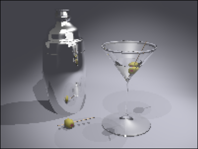

Une scène dont le rendu est effectué avec un échantillonnage bas est irrégulière et imprécise. Intervalle d'échantillonnage : 1/64 à 1/4

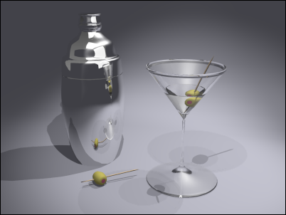

La même scène rendue avec un échantillonnage élevé affiche des arêtes lisses. Intervalle d'échantillonnage : 1 à 16

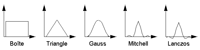

Le rendu mental ray propose cinq méthodes de filtrage : Boîte, Gauss, Triangle, Mitchell ou Lanczos. La méthode par défaut, Boîte, est aussi la plus rapide. La méthode Mitchell est souvent la plus précise. Le filtre Boîte combine les échantillons de façon régulière, sans pondération. Chacun des autres filtres utilise une courbe particulière pour pondérer les échantillons avant de les combiner.
Courbes utilisées pour pondérer les échantillons (les exemples sont approximatifs)

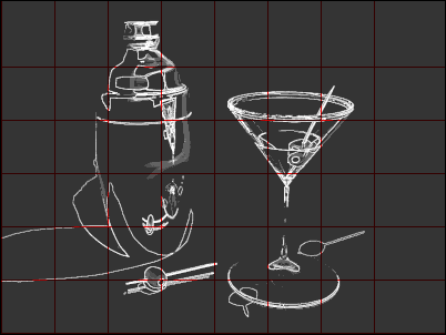

Pour vous aider à sélectionner un filtre d'échantillonnage, vous pouvez rendre une scène en activant le diagnostic et en sélectionnant le taux d'échantillonnage dans la boîte de dialogue Configuration rendu groupe de fonctions Traitement
panneau déroulant Diagnostics. L'outil de diagnostic Taux d'échantillonnage donne un rendu schématique qui montre comment la méthode d'échantillonnage se comporte avec votre scène.
Rendu avec affichage diagnostic du taux d'échantillonnage activé. Intervalle d'échantillonnage : 1 à 16
L'intensité de chaque pixel indique le nombre d'échantillons collectés à l'intérieur du pixel et sur ses bords inférieur et gauche. Plus le pixel est lumineux, plus le nombre d'échantillons est grand. Globalement, le rendu de visualisation des échantillons est normalisé de manière à ce qu'aux pixels les plus lumineux corresponde le nombre maximum d'échantillons. Par ailleurs, les limites rouges indiquent les limites des tâches d'échantillonnage.
